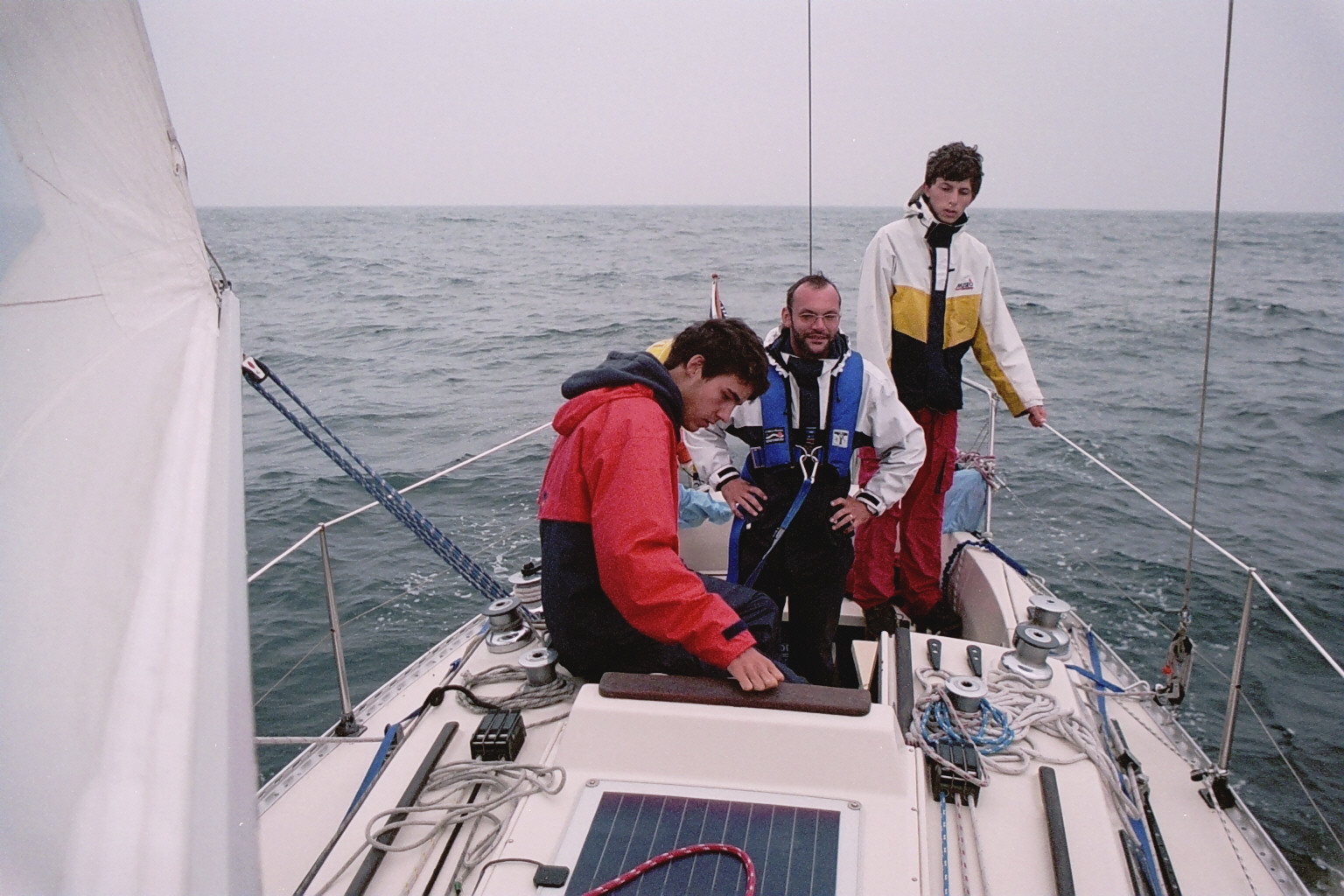

Little Wing, peux-tu me donner plus d'info sur tes panneaux souples ? Où sont-ils installés ? Combien te fournissent-ils d'énergie ? Combien ça coûte ?
désolé je n'ai pas de photos plus détaillée, tu en vois un, l'autre est derrière, c'est une solution simple élégante et sans soucis depuis 10 ans, ça couvre tous nos besoins l'été au mouillage ( vhf lumière, musique, gps etc)
j'en ai racheté un autre volant, que j'utilise pour la batterie de l'annexe électrique !
nous n'avons pas de frigo bien sur sinon tu oublies ce que je viens de dire, c'est un ogre électrique

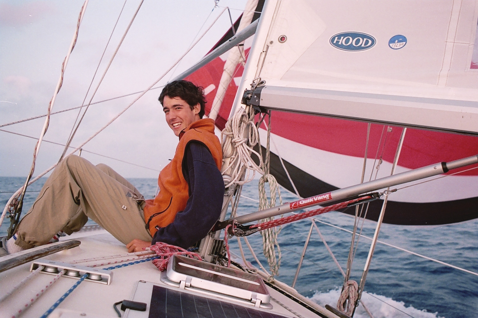

photo 2

Merci pour les jolies photos...Sont ils efficaces aussi sous la pluie ?
Sinon, c'est quelle marque, quelle puissance, quel prix ?
Les panneaux donnent au max 1,2 amp/heure, au total entre 5 et 10 amperes jour, c'est limité mais ça me suffit. attention c'est en med donc soleil en général
Unisolar
http://www.solar4power.com/solar-power-unisolar
aux etats unis autour de 200 $ par panneau

mon 3 eme panneau est un flexcell 17 watt (suisse) tres souple et pratique que j'utilsie en "volant" car je ne sais pas ou le mettre en fixe
nous piétinons les uni solars depuis 10 ans qu'ils sont aux intempéries et ils sont comme neufs ! mais ils sont plus épais que le flexcell
