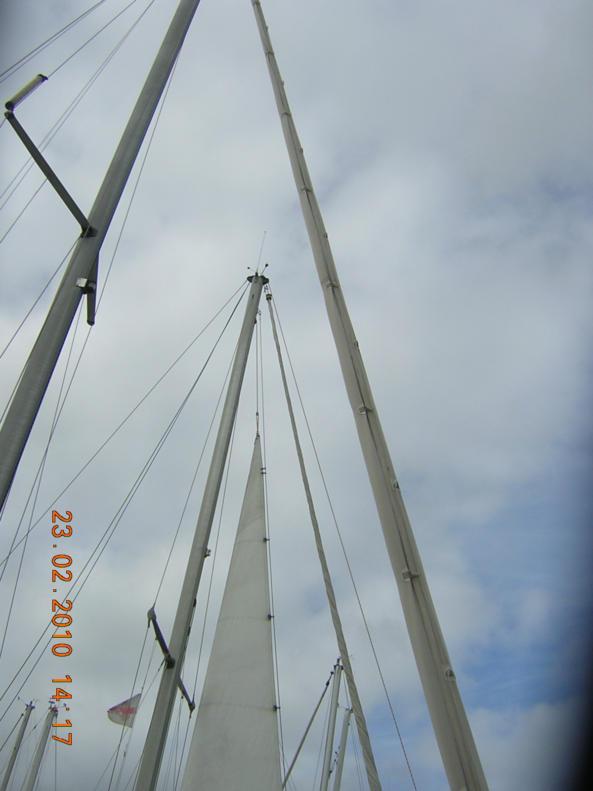

Re: voiles d'avant, taquets coinceurs et autres
Bonjour les Marins
Je vais faire quelques photos de mon étai largable et de sa cadène
dès que la daube aura fini de mijotée
Comme convenu voilà les photos de mon étai de trinquette .
J'ai renforcé la cadène avec deux lattes perforées d'étai prises sur les vis
centrales de la cadène et boulonnées sur la cloison de la baille à mouillage.
Merci bcp pour ces photos...
Joli travail !

- François Mistral
- Messages : 358
pour LOUBECOU
Bien vu sur tes photos pour la prise de l'étai sur le pont. Sur Mistral l'étai largable est fixé sur la cadéne existante sur le pont (celle que l'on voit sur ta photo) et cela ne me donne pas confiance. As tu une photo de ta reprise intérieure?
J'envisage sinon de repositionner un autre point d'accrochage avec renfort plaque inox intérieur.
merci.
merci.
Bonjour les marins
Voilà la vue intérieur j'ai fait avec les moyens du bord mais on peut faire moins bordélique.
Philippe;j'ai pensé le faire en dinéma mais pour moi le cout était plus élevé.
(les sous toujours les sous)
L'avantage du dinéma c'est plus léger,moins bruant, plus facile à ranger au repos et le moyen de règler la tension
à la demande avec un renvoi au cockpit,les
inconvénients plus cher,plus difficile à étarquer et un bout supplémentaire sur le pont.
Sara pour ce qui est de l'installation le mieux c'est de sympatiser avec le voilier et de le soudoyer avec une poèlée de
saint- jacques.
saint- jacques.

- François Mistral
- Messages : 358
bonjour,
merci pour cette prise de vue.
peut être pas esthetique mais efficace.
