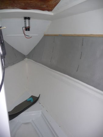

Guindeau posé (non relié niveau électricité, se fera en route)
Le dessous du guindeau dans la cabine avant, isolation faite, sauf le plafond et vaigrage presque fini, manque la bande du milieu car on veut mettre une bande de gris au milieu du blanc! (désolée, les photos veulent pas être mises dans le bon sens)

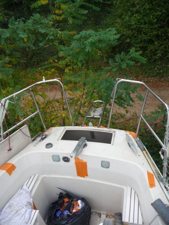

De nouveaux hublots ont été posés au niveau de la cuisine, de la table à carte et de la cabine arrière.
Les hublots existants ont été changés, ils sont légèrement teintés bleus (là pas visible car il y a encore le film protecteur!)
Le safran reprend vie et le papa de Yann a trouvé une solution pour intégrer le régulateur d'allure à la plate forme arrière!
