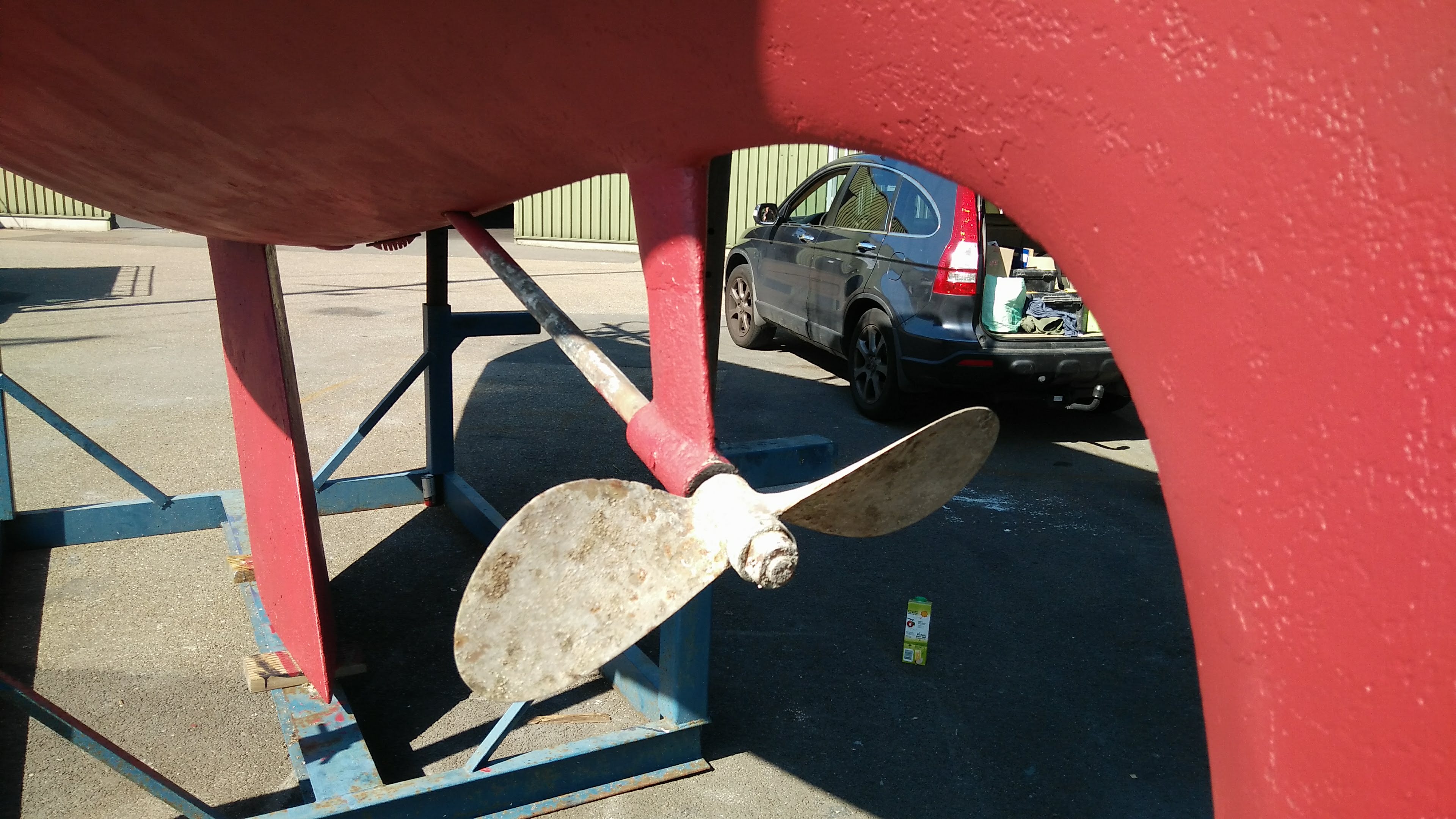

Très mauvaise blague ce matin en voulant sortir : alors que mon moteur Nanni tourne bien, que l'inverseur fonctionne et que la marche arrière s'enclenche, l"hélice ne tourne pas... l'eau étant claire, j'ai pu vérifier de visu et avec la gaffe que l'arbre d'hélice est bien entrainé par le moteur, mais l'hélice en revanche tourne à vide. Idem pour la bague placée en aval, entre l'hélice et l'écrou au bout de l'arbre. c'est comme si une goupille ou une vis avait sauté, ne permettant plus à l'arbre d'entrainer l'hélice...
Quelqu'un a-t-il déjà été confronté à ce problème? une idée/photo/schéma de comment se fixe l'hélice (d'origine) sur son arbre? L'idéal étant évidemment que je puisse réparer ça sous l'eau, si l'opération n'est pas trop compliquée, et pour m'éviter un grutage...
Je joins une photo prise en juillet lors du carrénage. J'ai fait 10 de nav juste après sans problème. L'hélice semble s'être désolidarisée toute seule, à quai depuis 8|

Il est impossible que l'arbre tourne sans entraîner ton hélice , car l'hélice est solidaire de l'arbre par une clavette ,d'après la photo ton hélice est bien en place .
Regarde le raccordement de ton hélice à la sortie de l'inverseur ,elle doit être desserrée à ce niveau .

J'ai parlé avec Yves ,suite à notre entretien l'arbre tourne bien , et après recherches, il semble que l'arbre d'origine livré avec les moteurs
Renault est conique et n'a pas de clavette , le serrage se fait sur l'hélice .
