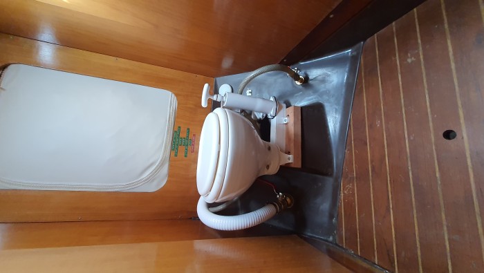

J ai la.meme problématique ( aujourd'hui)
J acheté un rm69. Je vais faire une pièce de bois épaisse qui dépasse de 2cm maintenu avec les vis d origine
Ensuite je vais visser le wc directement sur le bois
Si ça marche je te prend une photo

Une photo mieux qu un long discours
Wc rm69
Wc rm69

Peux tu indiquer les dimensions de cette magnifique pièce de bois?
Ca va être un plaisir de pouvoir réutiliser ces wc :fesse:
Merci de ta réactivité et bon vent. (sans aucun jeu de mots!)

Il fait à droite 17cm et fini a 13 cm en profondeur
Longueur 24 cm
Épaisseur à l œil 5cm. Il faut un mini de 2cm pour être bien
Et hop ça fonctionne

Merci Leallee66 pour les dimensions et merci à Ratafia Silverbird pour le lien. Y a plus qu'à :amen:
