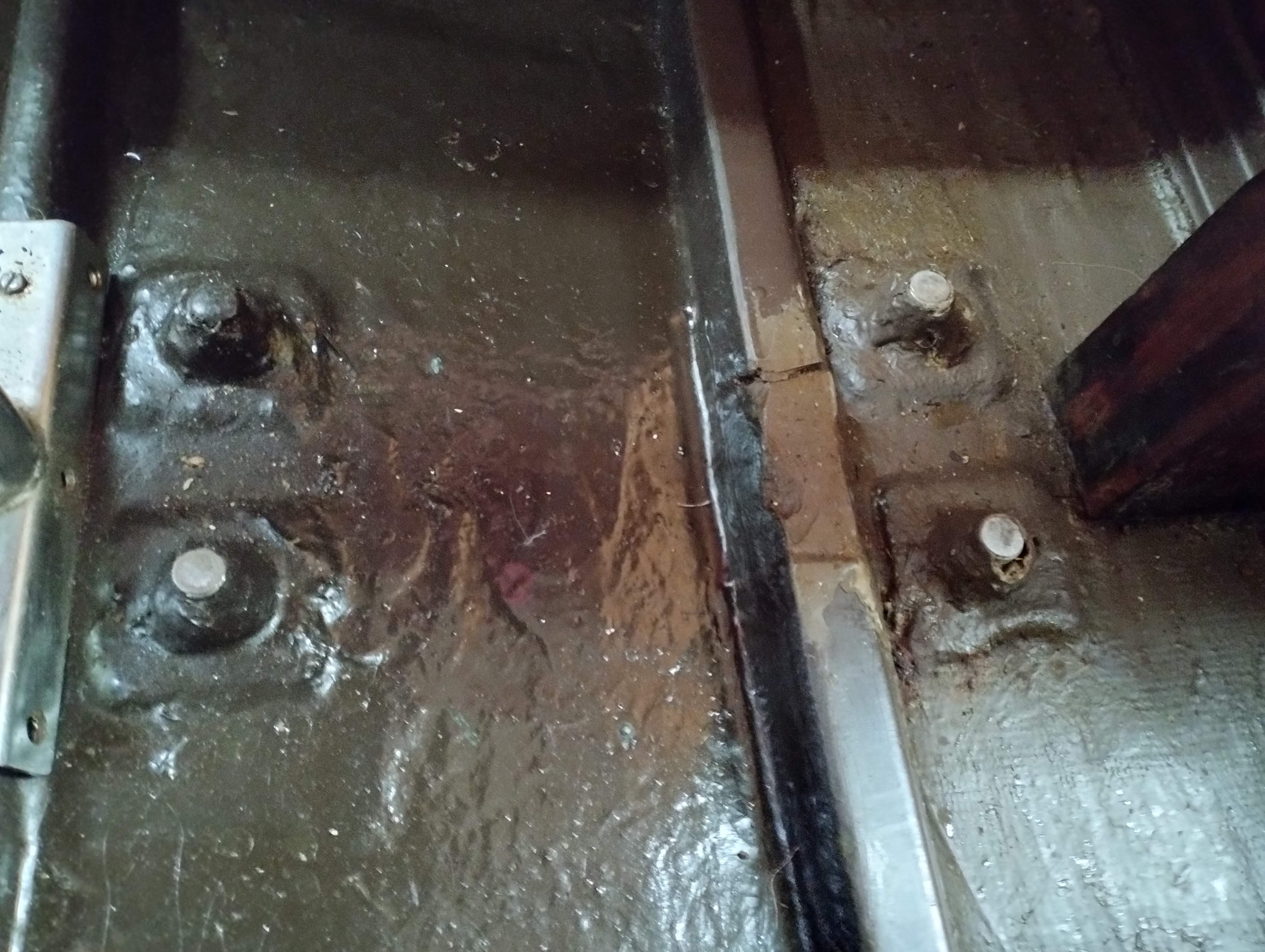

L'achat se précise ! La sortie de l'eau est prévue pour le 20 janvier, et si l'examen des parties immergées ne révèle rien de compromettant, je signerai les papiers !
Par rapport à la visite j'ai effectué il y a quelques semaines, il y a du bon et du moins bon...
D'abord, c'est un First 30, et c'est ça le plus important Version avec quille plomb et réservoir de gasoil 11l dans la penderie.
La coque n'est pas très belle, il y a plein de rayures sur le gelcoat, certaines assez profondes, mais rien de grave (je vais pouvoir m'amuser à retrouver la teinte du gelcoat Bénéteau 1977 ...)
Les voiles sont en bon état sans être neuves, il y a un asymétrique (mais sans bout dehors). Trinquette sur étai largable en plus.
A l'intérieur les vaigrages et la sellerie ont été refaits, le reste est "dans son jus".

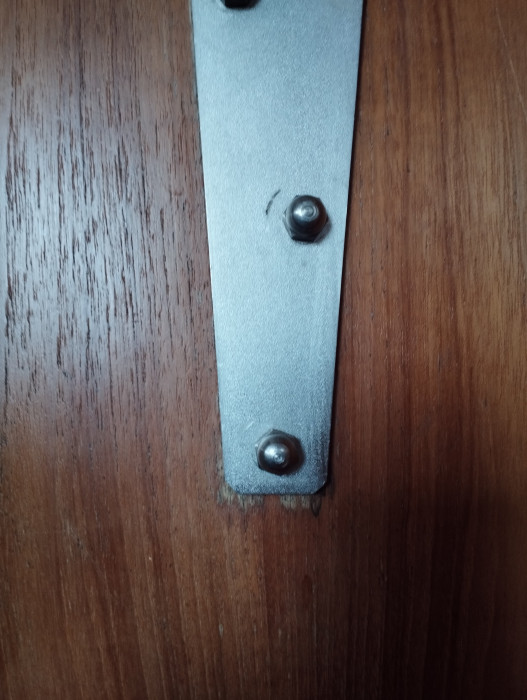

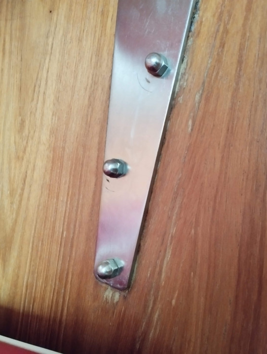

Les reprise des cadènes ne semblent pas avoir bougé ou si peu :

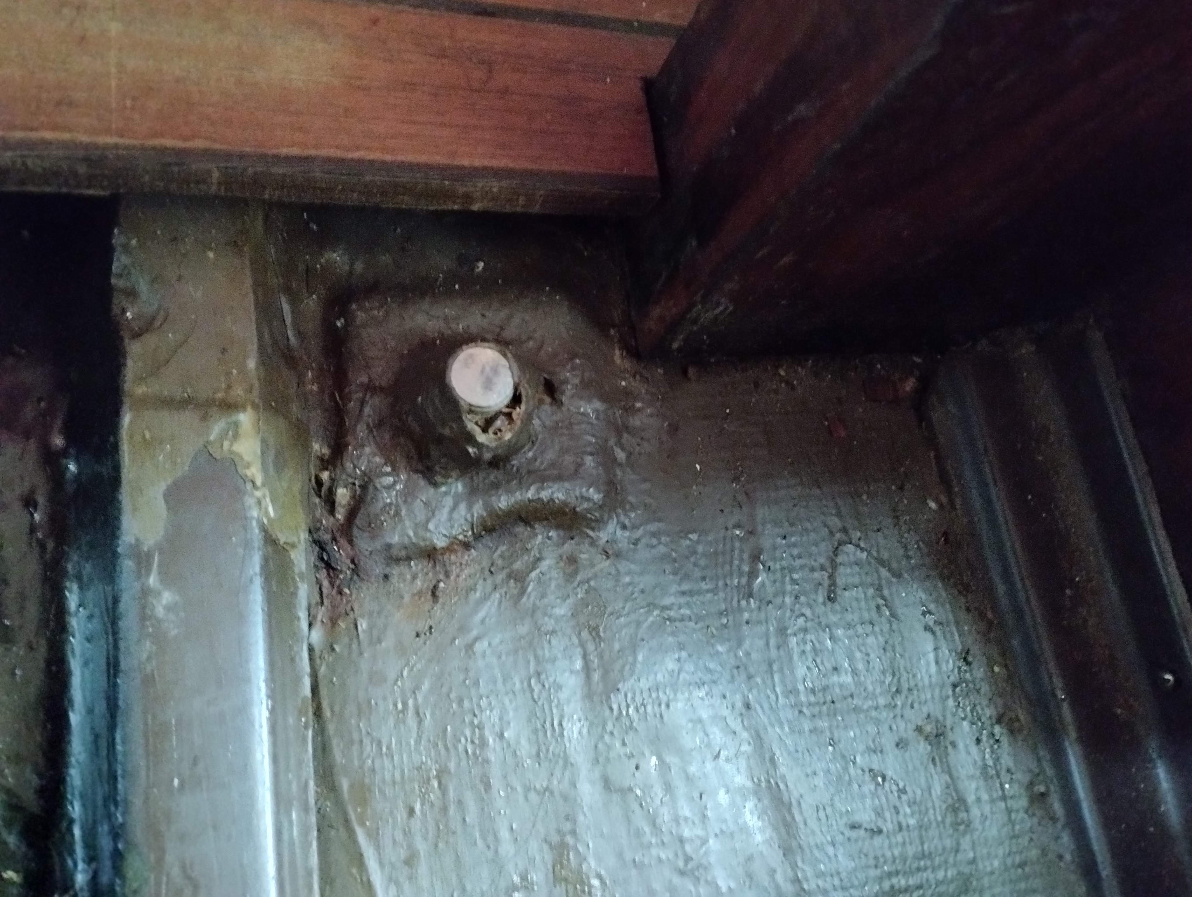

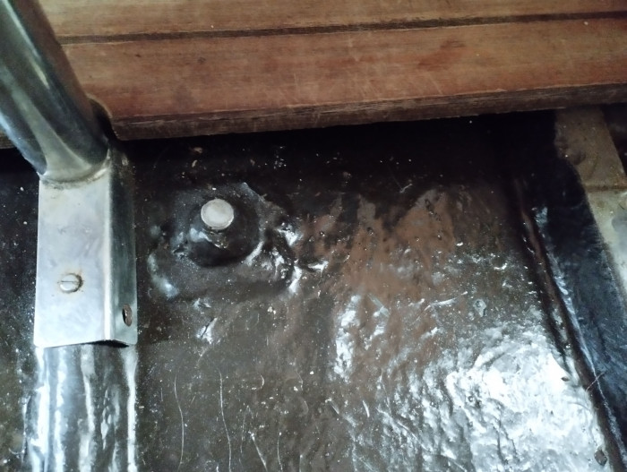

Les boulons de quille semblent propres, juste un peu bizarre que le dessus de la protection polyester soit partie sur certains boulons: Le moteur est un Yanmar 2GM, refait intégralement il y a 5 ans et entretenu par professionel tous les ans depuis. Bon, le jour de ma visite il a eu du mal à démarrer mais il faisait bien froid...
Je ne manquerai pas de vous donner des nouvelles par la suite !

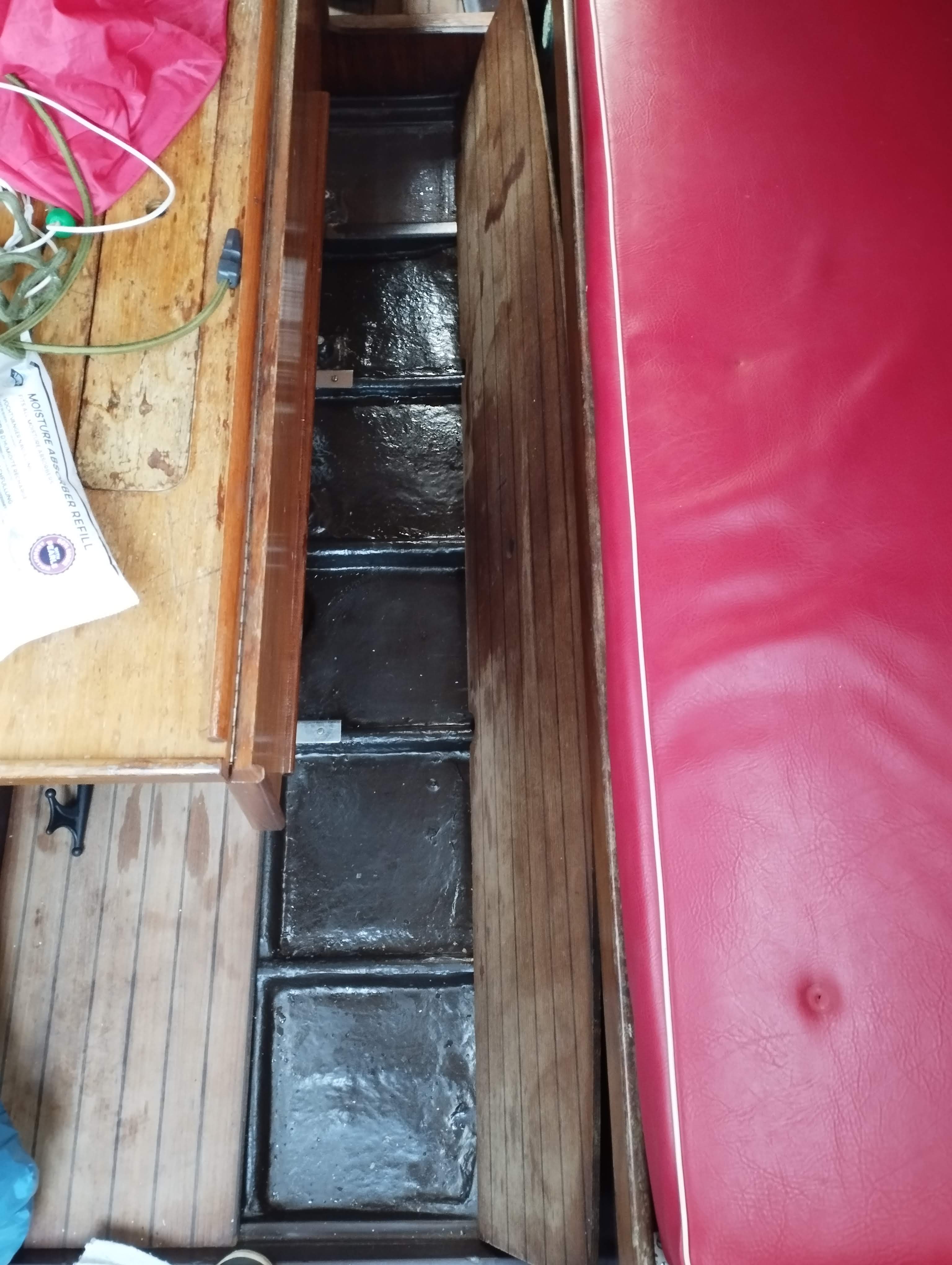

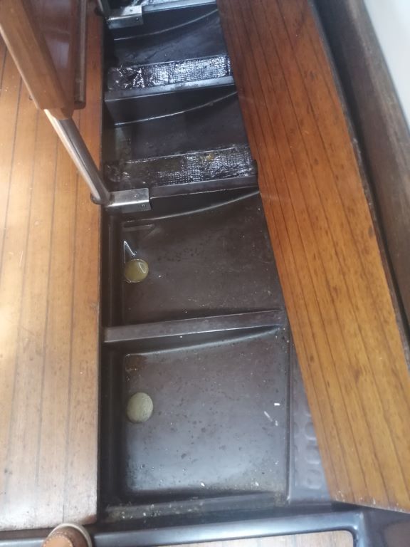

Pas un peu bizarre l'espèce de fracture qui semble grossièrement réparée sur les "longerons" sous le plancher ?
Re: Stelian
J'avais remarqué ça aussi mais bizarrement la résine tout autour semble être identique à celle d'origine (couleur et age apparent).
Je pensais, peut-être à tort, que le contre moule était découpé comme ça à l'origine et que en vieillssant la colle se décollait un peu sur les bord et ça changait de couleur.
Re: Stelian
Etrangement, en regardant les photos que je peux trouver sur le forum, on dirait que tous les modèles de First 30 n'ont pas exactement la même forme du contremoule...
Par exemple: download/file.php?id=4162&mode=view
ou https://www.hisse-et-oh.com/store/media ... 98b364.jpg
Je commence à douter...

Hello ,
Mon first30 qui est de 78 a exactement les deux mêmes perçage fait à la scie cloche , cela me permet de récupérer l'eau qui passe a la gite dans le contre moulage et c'est bien pratique .
Helium
Helium

bonsoir,
sur tes photos il semble que l'espace entre tes membrures soit "comblé" contrairement a ce que l'on peut voir sur la première photo que tu as partagé, download/file.php?id=4162&mode=view .
c'est peut être spécifique au F30 quille plomb?!
Ensuite la réparation que tu as sur l'avant ressemble fortement a une découpe suivi d'une réparation mal faite tout simplement.
pour le manque de strat au niveau des boulons de quille surement retirée pour faire un contrôle.
ce ne sont que des hypothèses, mais rien de bien grave a mon avis.
bon vent , bonne mer
DD
DD
Re: Stelian
La strat ne manque que sur les quelques boulons à l'avant, ceux vers l'arrière sont bien recouverts. Et même quand c'est découvert, il n'y a pas assez d'espace pour mettre une clé pour serrer/desserrer.
Est-ce que ça serait possible que ça a été découvert juste pour vérifier si les boulons en dessous sont en bon état ?
La découpe dans le contre moule est bizarre aussi, car elle est relativement petite, 10-20 cm. Je vois pas l'intéret de faire une réparation si petite. Pourrait-il s'agit juste d'une découpe pour contrôler la varangue en dessous ? (d'ailleurs, il y a bien une varangue en dessous non ?).
Pour le comblement des espaces, mystère.
Y aurait-il eu un talonage ancien, et lors de la réparation ils ont straté le contre-moule ?
En tout cas ça a l'air très ancien, très "marron" aussi, j'ai vraiment pensé lors de la visite que c'était d'origine.
Je pense que je vais être particulièrement attentif à l'état de la quille lors de l'inspection à sec.

Pas de perçage en tout cas, je suis retourné faire des photos complètes:

Bonjour Stélian,
Ce bateau a dû talonner et pour vérifier/réparer les boulons de quille le contre moule a été découpé.
Ci-dessous une photo du contre moule complet de Kentan
Tu constateras que les boulons de quilles ne sont pas accéssibles.

Oui, je pense qu'on converge vers cette hypothèse (bateau ayant taloné).
Dans tous les cas, les réparations ont l'air anciennes, et il est possible que l'actuel propriétaire (qui l'a depuis 5 ou 6 ans) ne soit pas au courant. En tout cas il n'a rien mentionné.
Est-ce qu'il y a des points particuliers à regarder en rapport avec ce talonnage lors de la sortie de l'eau ?
Je commence à me poser sérieusement la question de me faire accompagné par un expert...
