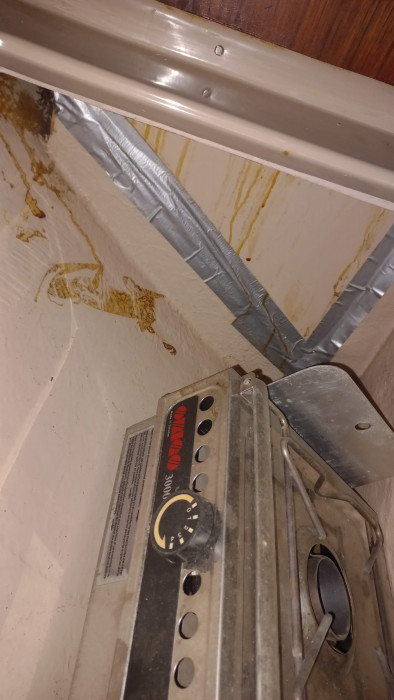

-Lors de l'hivernage, du diesel a coulé dans les fonds, et des traces sont visible proche de la crépine moteur à l'extérieur.
Il y a donc des passe coque à refaire, mais rien de trop inquiétant pour un vieux bateau à priori.

Les fonds ont un mélange d'antigel et de diesel du a l'hivernage un peu douteux.

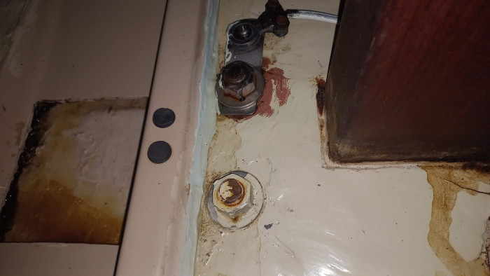

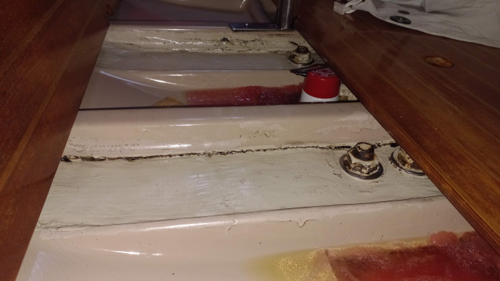

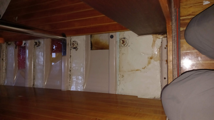

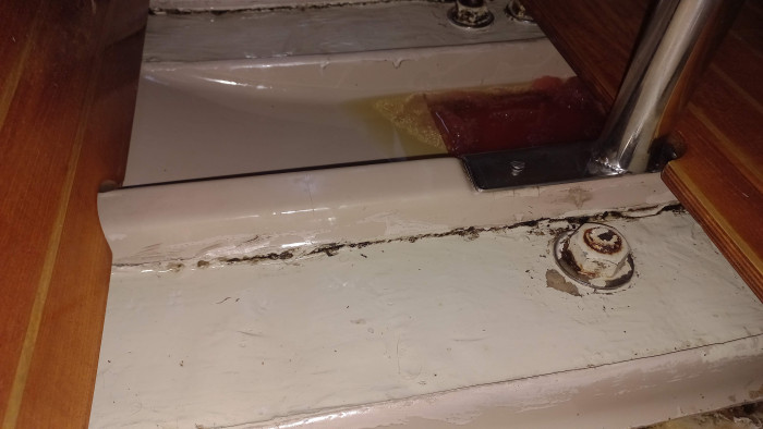

Les boulons de quille sont fixés sur de grosses varangues qui ont l'air d'avoir été rajoutées sur un contremoule, et repeintes dans une teinte légèrement différente.
La construction semble identique à ce que j'ai vu ailleurs sur le forum. Les boulons semble en relatif bon état: un peu de rouille mais rien qui fasse trop peur.

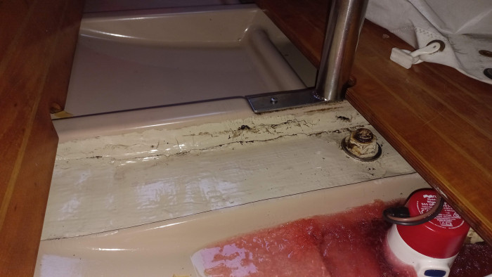

Par contre, il semble y avoir des fissures entre les renforts sur lesquels les boulons sont fixés et le contre moule.
Je ne sais pas si c'est un problème lié a l'age et a la séparation entre le contre moule et ces varangues, ou un problème structurel qui compromet l'intégrité de la coque. Est ce que ça ressemble aussi à ça dans vos firsts? ou bien est ce que c'est un signe d'alarme non négligeable.
Le bateau a été expertisé en 2018 et il n'y a pas de mention de problèmes de structure, et le bateau n'aurait jamais talonné depuis.

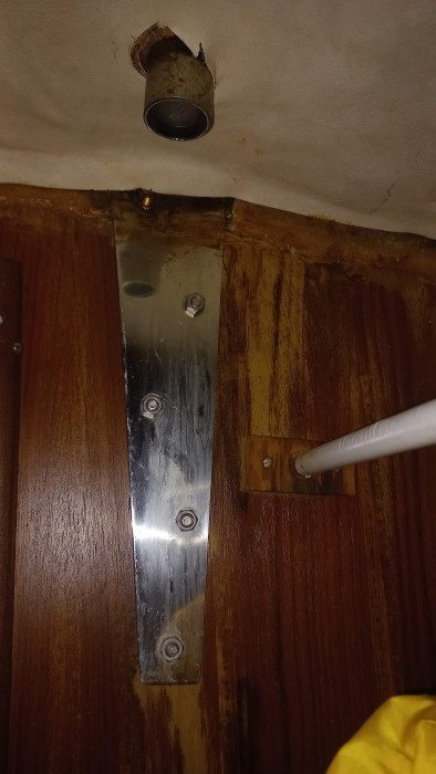

Les reprises de cadènes n'ont pas l'air d'avoir bougé, et semblent bien fixées sur les cloisons. Par contre, le bas de certaines cloisons a l'air séparé de la stratification a certains endroits (au niveau du scotch gris sur la photo suivante Vu l'épaisseur de fibre qui est en contact avec la cloison, j'imagine que ce n'est pas sensé reprendre beaucoup d'efforts, mais je me demande si c'est problématique que la cloison soit décollée à ces endroits.

Boulons de quille : ceux de Ratafia étaient sous une bonne couche d'Epoxy. Je pense que les tiens ont du être changés;
Coulures de rouille au joint de quille : j'aime moyen. Jamais eu ça en 20 ans sur Ratafia.

Moi ce qui m'inquièterait c'est le joint de quille franchement décollé...

Entre-temps je viens de lire le fil de RATAFIA : c'est bien le "jour" visible au joint de quille qui est le plus inquiétant.

Pour le joint de quille, si je comprends bien, les traces de rouille indiqueraient que de l'eau se rend jusqu'aux boulons et les corrode a l'interface quille-coque.
La solution idéale serait alors de déquiller, changer les boulons tant qu'à y être, et refaire un joint étanche entre la coque et la quille.
Sinon, enlever le silicone présent et en remettre sans déquiller pourrait être risqué si un boulon est complètement rongé dans le milieu sans que ça se voie en haut, c'est ça?
Je pourrais peut-être mettre la main sur un appareil à ultrasons pour contrôler les boulons pour se faire une meilleure idée.

Après recherches, j'ai contacté un ancien potentiel acheteur du first, qui s'est désisté après expertise. Visiblement les varangues seraient décollées de la coque. Ça vient pas mal de planter le dernier clou dans le cercueil de ce First 30.
J'imagine que ça correspond à ce que j'ai vu avec les fissures entre les varangues et le contre moule sur mes potos des boulons de quille.
Sur les vôtres, avez vous aussi ce genre de fissures?
