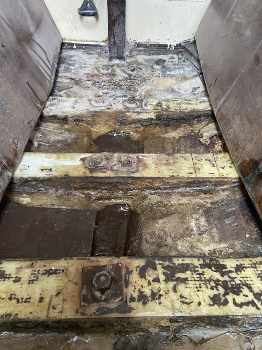

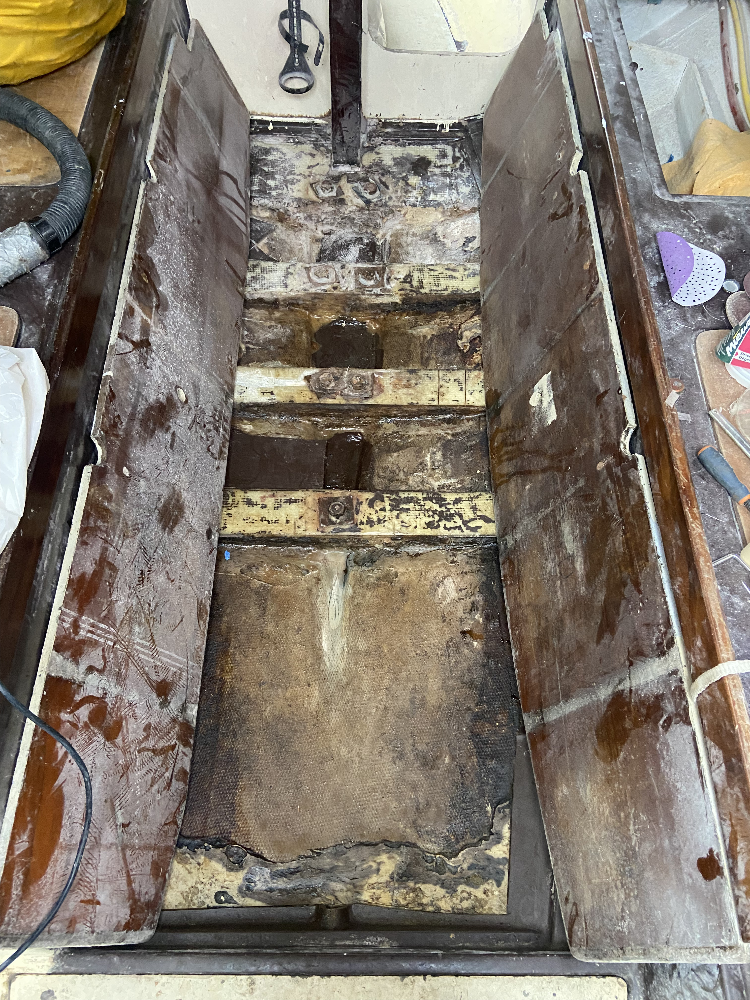

Je viens de finir de déposer le moteur YS(E)8 HS (sans culasse) en vu de la remotorisation par son grand frére le M.
Le sujet mentionne le fait de refaire le contre-moule ou fond de cale de part et d'autre des varangues avec un donneur. J'ai recherché dans les historiques du forum, cela m'a été utile, je n'ai pas vraiment trouvé ce que je cherchais.
Donc:
Il me fallait ouvrir le contre-moule car j'avais toujours de l'eau résiduel même par temps chaud sans pluie (et entre la coque et le contre moule) je voulais comprendre l'origine et traiter le PB + contrôler les boulons de quilles qui étaient stratées. Si c'était à refaire, je le ferais d'une autre manière !
1) Êtes-vous d'accord (et pour l'avoir lu) que la rigidité à été affaibli par cette découpe? Substitution des fonds reliant babord/tribord.
Sachant que les varangues n'étaient pas recouvertes, juste à la choucroute. Même si initialement elles devaient l'être (?).
Dans l'affirmatif, deux solutions.
A) Relier babord/tribord par stratification simplement sans faire de grand travaux de moulage en profitant de recouvrir les varangues tout en laissant une réservation pour accès visuel aux boulons de quilles pour future manutention ou intervention sur la quille.
B) Même principe plus net, plus propre: Reproduire le contre moule à l'identique.
2) Bouteille à la mer:
Quelqu'un accepterai t-il que je puisse mouler le contre-moule de son F30 en Bretagne ou pas trop loin, idéalement région de St Malo ou Brest.
Nécessitant 2 à 3 jours suivant le climat.
Cela ne laissera pas de traces.
Prévoir odeur de polyester dans le bateau un temps, sera ventilé.
Tout sera protégé par de la bâche au besoin.
Si au contraire, ce n'est pas le cas, que la rigidité n'est pas mise en cause alors il n'y a pas de sujet.
Une question de dernière minute qui me vient, Les First n'ont jamais eut d'anguiller ?
Merci d'avance pour vos éclairages aiguisés.
PS: je réserve ma montagne de questions une fois ma "joblist" à jour

Re: RECHERCHE DONNEUR POUR MOULER LE FOND DE CALE
Bonjour Romuald,
Bienvenu sur le forum de l'association.
Ca ne servira à rien de mouler un fond de cale puisqu'en fait le contre moule est à l'origine 1 seule pièce pour rigidifier l'ensemble de la coque. Une reprise à la strate bord à bord devrait suffire .
P.S.: J'ai répondu à ton mail de ce matin.

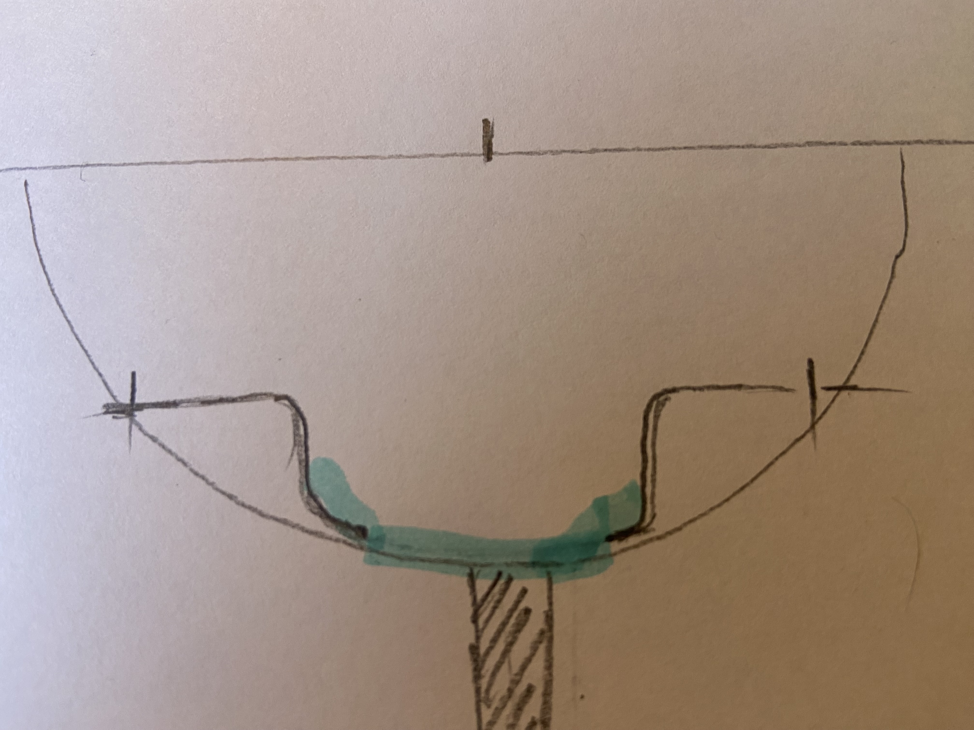

merci Jean-François.
mmh, quand je disais bord à bord c'etait dans le cas d'une nouvelle pièce en la greffant sur l'existant en scarf.
Là tu me dis de relier Bd et Td simplement en stratant les tissus à même la coque ?
Voir croquis
Voir croquis
Romuald,
C'est ce que j'ai déjà vu à plusieurs reprises lors d'un talonnage avec l'obligation de restratifier les varangues et avec une peinture epoxy en finition de la couleur du contre moule.
kenavo
kenavo
là il n'a pas talonné.
les varangues sont bien.
Je suis quelqu'un d'assez obstiné, je reste sur l'idée de reproduire la pièce, pour une question d'esthétique. D'autant que le moule pourrait servir à d'autre.
Mais en te lisant, effectivement, l'idée serait de faire un monolithique à plat suivant l’épaisseur ou avec +/- la même courbe et venir le coller en une 2è opération.
Ça me plait mal ça. car je ne souhaite pas recouvrir les varangues.
Concernant les anguillers, vu déjà sur des F30?
Avez-vous tous les varangues en milles feuilles de Strat comme moi, ou avez-vous d'autre types de varangues (bois au autres...) ?
