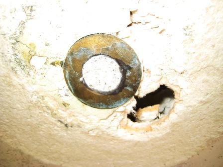

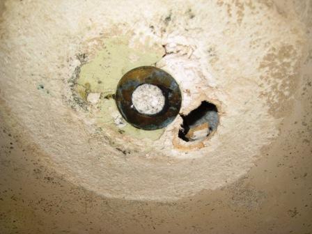

Un problème de délaminage important au niveau des passes coque cuisine et toilettes... Et hop le "chantier" annonce que le bateau est bon à jetter! :shock:
Votre avis :?:
A distance impossible de poser un diagnostic.
1) une analyse d'humidité a été faite à différents points de la coque ? Pour pouvoir dire que le baetau est bon à jeter il faut des arguments. 1/2 m2 pourris ok. Il faut savoir si autour il y a du "sain". Moyennant quoi réparation est possible. On a vu pire !
2) y a t-il une osmose déclarée et généralisée ?
3) quel est l'état général du bateau ?

ça n'a pas
Message par VOL DE NUIT »
l'air top qd même.Le trou à côté du passe coque,il a été fait comment?Si c'est un coup de tournevis,pas besoin de rechercher des traces d'osmose,qui ne se voient pas forcément qd le gel coat est poreux...Le First n'est plus tout jeune;certains n'ont presque jamais sèché,et si c'est le cas de celui là,c'est normal.Dans quelles conditions s'est réalisée la vente?
C'est vrai que c'est impressionnant, mais comme par hasard c'est autour du passe coque.
M'est d'avis que l'infiltration d'eau c'est faite ici et pas ailleurs.
Donc peut être pas une coque complètement osmosée (voire entièrement délaminée) d'où la question sur un sondage général.
Depuis combien de temps la coque est elle hors de l'eau ? La mesure devrait être faite rapidement.
Y a un truc que je comprends pas bien non plus sur la photo, le passe coque a l'air bouché ?
Enfin, tant qu'on ne saura pas si à la périphérie de cette "gangrène" il y a du sain...
