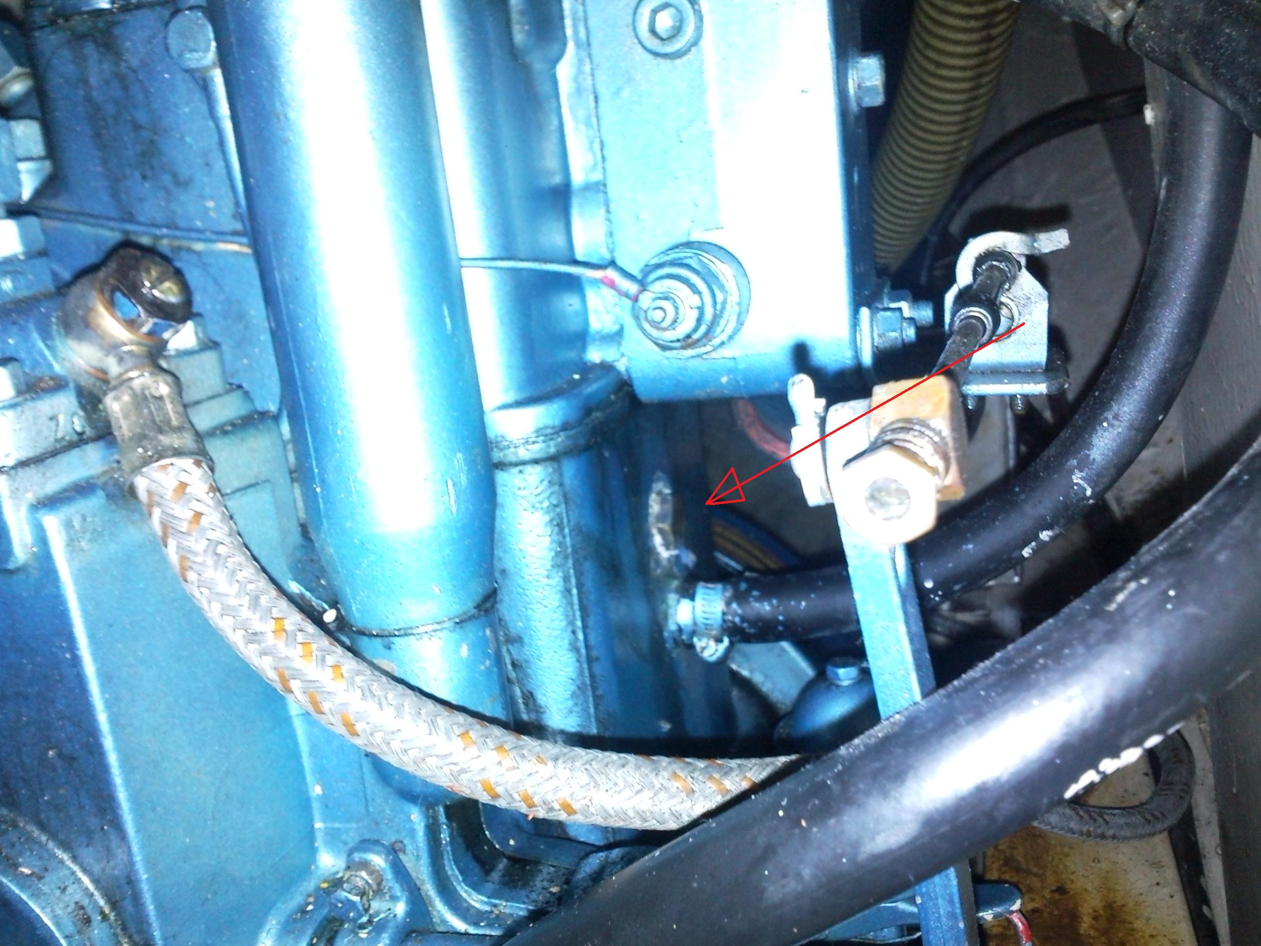

Sébastien,
Peux-tu faire une ch'tite photo de l'anode... Ou plutôt de son emplacement...
Merci

Message par Esteban »
vue du coté gauche du bourrin, donc à droite en ouvrant la descente 8/

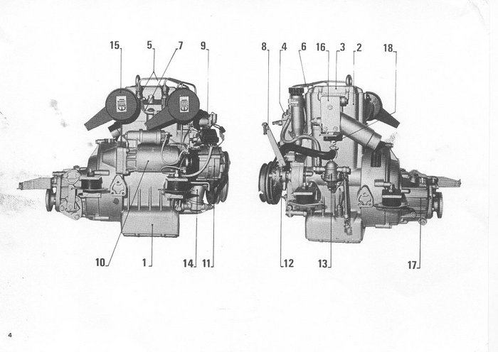

Jean-François,
si tu as la doc RC16D, c'est le bouchon repéré 18 sur le plan du moteur.
Messages : 3464
Re: oh place de port... quand tu te fais de + en + rare !
Merci à vous deux... :k)
J'ai honte mais je dois avouer qu'avec mes gros doigts boudinés je n'ai jamais touché mon moteur hormis pour le vidanger ou changer la roue à aube :rouge:
Maintenant je vois bien où elle est et je vais pouvoir enfin la changer par celle que j'ai acheté il y a... 5 ans :i)

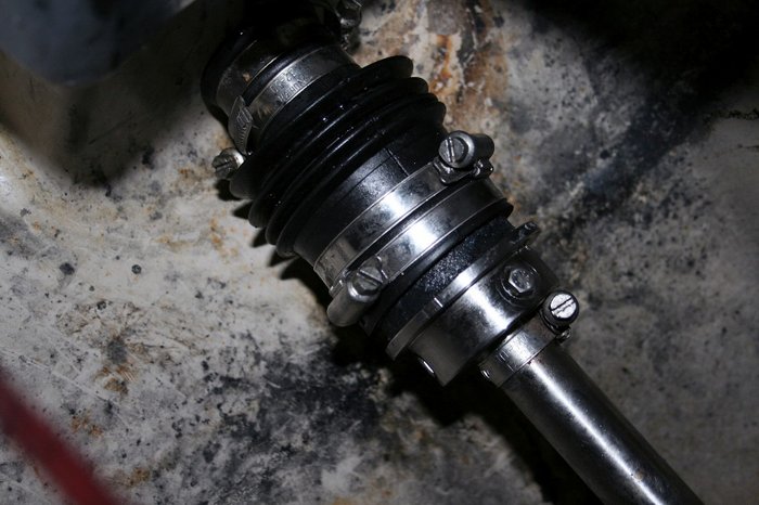

SHARK a écrit : Je suis à la recherche d'un mécano sur Lorient, car j'ai un gros problème avec mon joint tournant.
:triste1: Vraisemblablement, encore un méga problème d''osmose (lorsque les molécules d'eau traversent une paroi semi-perméable) à bord de Shark ?
Décidément,... :taistoi:
Bon courage Philippe :coeur: (et bravo au passage pour la Teignouse au mois de février avec une voie d'eau,... :k) )

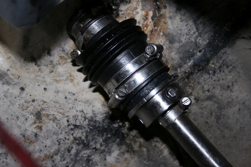

Salut Manu,
Rassures toi je n'ai pas de voie d'eau si le moteur ne tourne pas.Nous avons relié le Crouesty / Lorient en 6 heures, bon vent d'est,mer plate et grand soleil ( température 4°)
à bientôt.
Pour info la photo de mon joint tournant.

Il a quoi, ton joint tournant Philippe ?
Sur la photo je le trouve plutôt pas mal ? Fuite au niveau de la bague graphite ?
Messages : 468
Bonsoir Gérard,
Le soufflet suite a un mauvais serrage des colliers a reculé d'un centimetre, ce qui donne une pression trop forte sur la fisque inox d'ou grosse fuite à haut régime.
à bientôt
SHARK a écrit :Bonsoir Gérard,
à bientôt
D'où les traces de graphite transversalement...
