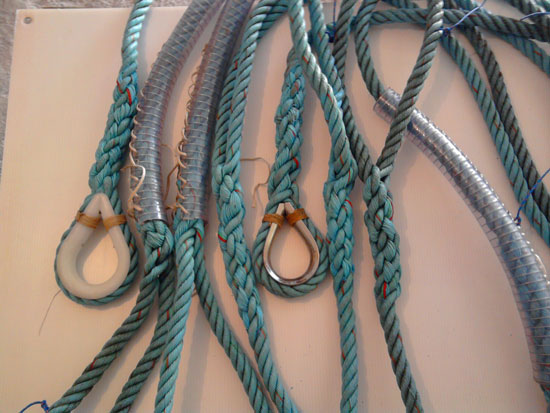

Un petit coucou à mon Christo préféré !
Ce message pour lui dire que pendant qu'il est sur les terres Nantaises, son copain bosse pour lui, et avec grand plaisir.
Le menu du jour c'était " remise en état des aussières de Tec'hadenn".
Bon, c'est fait.
Une petite tof pour te montrer tout çà :
Polipro de 18 car le tout doit rester flottant, doublante en patte d'oie pour frapper un œil sur chaque taquet.<br />Sur-gainage pour passer le davier d'étrave et pour ne pas abîmer la zoulie peinture de sa poupe.
Ce canot est amarré sur filière en Aber Benoît, tête et cul entre deux bouées.
Mon Cricri voulait tout doubler pour avoir une amarre sur chaque taquet, des fois que . . .
Donc, deux en proue et deux en poupe, c'est fait ::d
C'est vrai " qu'on ne sait jamais ", et de plus mon Christobal à toujours été ceinture et bretelles.
Maintenant ce sera ceinture, bretelles et le porte jarretelles est offert :super:

Je savais "rase-caillou" compétent, mais à ce point, je suis bluffé!
