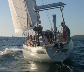

Pour l'NRJ c'est pas la joie. On se rend bien compte des difficultes des panneaux solaires mais pour le moment on ne s'enthousiasme pas non plus sur l'hydrogenerateur. Par exemple, nous ne voulons pas perdre trop de vitesse; a partir d'1 noeud ca devient franchement handicapant. Sur ce site, on parle d'une trainee de 15lbs pour une vitesse de 4 noeuds:http://www.marshall.be/LVM%202003/aquagen.htm . Quelqu'un sait combien ca fait de perte en noeuds?
L'autre question c'est si on pourra l'utiliser sur tout le voyage. On parle d'une trainee de 15m; si c'est vrai je ne nous vois pas utiliser l'hydro sur les petits bords. Dans notre projet, c'est vrai qu'il y a 2 transats de prevu et quelques longs bords, mais il y a aussi enormement de temps passe au mouillage et en cabotage d'une ile a une autre. Si on ne peut pas etre autonome dans ces moments la, l'hydro perd enormement de son interet (vu son prix).
et pour la production je vois qu'a 5 noeuds on a une production de 4 A/h mais a 4 noeuds, elle est de 2 A/h. or sur 24h j'ai estime que notre conso pourrait atteindre 150 Ah (ou un peu moins de 100Ah si on trouve un substitut au pilote)...

Moi pas comprendre ce besoin de 100 à 150 amp/24 heures en nav ???? on a étalé avec 2 panneaux de 11 watts tout ce qui est nécessaire, gps portable sur 12 volts 24/24 2 lampes davis à LED, VHF en veille, pas de lumieres de nav sauf reperages d'autres lumieres et/ou trafic sur la vhf
vous avez frigo/congél micro onde ou quoi ???
l'hydro gegene ne vous servira à rien au mouillage comme le dit ozons, priorité au pilote et régulateur puique vous serez en équipage réduit

j'attendais un peu cet avis j'avoue: en effet je reste convaincu de pouvoir etaler ma conso avec deux panneaux solaires:
la vhf quand on croise un cargo,
les feux de nav pres des cotes...
eclairage: soit lampe a petrole soit lumogaz; + deux-trois frontales
gps sur pile, l'ordi on le garde pour les atterissages
un peu de radio si les batteries sont d'accord
+regulateur (j'en ait p'tetre un qui va arriver, 450€... j'attend des news d'un pote de hyere, l'objet de ma convoitise etant dans le sud :super: ) je crois de plus en plus que ce dernier equipement est indispensable
