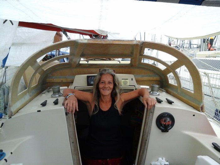

Publié : 16 févr. 2016, 18:51
par daltica
Bonjour à tous :h) :h) :h)
Les ouvertures des futurs hublots sont presques fini :j)
Mais depuis quelques jours il fait un temps abominable , beaucoup de vent , des pointes de 41 nds et de la pluie !!!! Ici , c'est très rare :pleur4:
Ci joint photos
Amicalement
Caro et Thierry
Re: Daltica sur le départ
Publié : 16 févr. 2016, 18:53
par daltica
Bien sur il a fallu déplacer les boqueurs et les lignes de vie
2ème essai !!!
2ème essai !!!

2ème étape , 2ème couche de mat à l'intérieur , finition des ouvertures de hublots et pose des hublots :h) :h) :h)
La suite au prochain épisode :hehe: :hehe: :hehe:
Publié : 17 févr. 2016, 00:26
par Marie-De
impressionant!!! :k) :j) et on passe commande directement chez le fabricant "Daltica"? :)
Publié : 17 févr. 2016, 09:13
La meurtrière, au dessus de la dame, c'est pour la mitrailleuse ?
Non, allez, j'déconne :)
Je sens que "international DALTICA inc. Ltd." va avoir plein de commandes à honorer ...
Bon courage sous la pluie.
