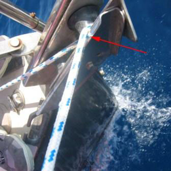

L'amure : sur le davier. Pas d'angles agressifs, ça le fait, mais ce n'est pas satisfaisant. Depuis longtemps je me dis qu'il faudrait gréer un chtit bout-dehors, mais je ne veux pas condamner l'ouverture de la baille à mouillage. Si quelqu'un me lit et a réussi cette manip, je suis preneur du mode d'emploi.

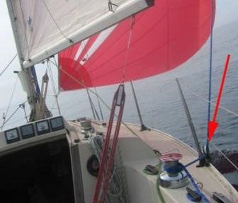

Le bras : poulie fixée sur le rail de fargue. Par un chtit bout', qui a sur une manille inox l'avantage de ne pas endommager le rail. Si je refais l'attache, je mettrai une manille textile en matériau exotique vachement course... :winner1:

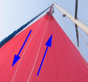

La chaussette : c'et simplissime. Tu la montes et tu la descends avec un bout' en va et vient. :cheers:

- la fixation de la chausette et du spi sur la drisse, comment que ça se passe ?
- J'imagine qu'on relève la chaussette, pour libérer le spi, de manière à ce que le spi se gonfle (au largue, donc) ?
- idem pour rentrer la bête ?
- par vent arrière, si on affale la grand voile, ça tient toujours pas l'asy ?
Re: Spi asymétrique
RATAFIA SB a écrit :
Questions subsidiaires :
Un anneau métallique au sommet de la chaussette, drisse frappée dessus (noeud de chaise). Ptêt d'ailleurs qu'il y a mieux que le noeud de chaise... Si un pro passe par là...
Absolument. Ce qui est sympa dans ce système, pour moi, c'est de n'avoir aucun souci à se faire pour rentrer le spi si ça forcit. Une tranquillité d'esprit qui permet de le garder un peu plus longtemps...
