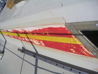

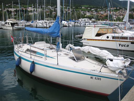

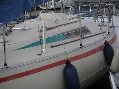

Les lignes rouges de Zephyr étant devenues d'un orange à me faire pâlir de honte, et souhaitant gagner le titre tant convoité du plus beau First30 du lac de Neuchâtel (heureusement qu'Helium navigue sur le Léman, je ne pourrais par rivaliser!) j'ai opté pour un rafraichissement en changeant de teinte.
- Poncé les lignes au papier de verre mouillé

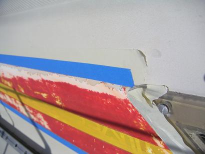

- Utilisé du scotch de masquage standard (erreur :nonon: ) + du Tesa Outdoor (bleu) - résistant aux UV et se redécollant proprement
- Découvert la magie du Toluol, acheté en droguerie, pour enlever la colle des endroits où j'avais utilisé du scotch de masquage standard - là où je désespérais et grattais depuis 2h, Toluol a enlevé la colle jusqu'au dernier résidu, en 4 secondes :super: Mais à l'avenir je n'utiliserai plus que du Outdoor, c'est promis !
- Appliqué 2 couches de peinture Levis turquoise

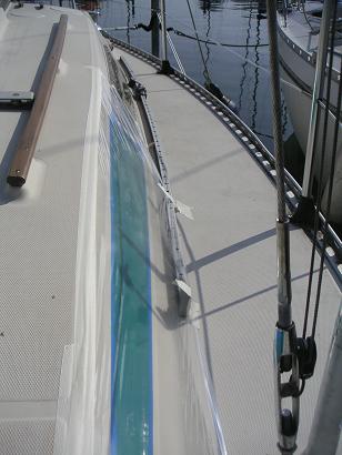

- Essayé de protéger les lignes avec du film alimentaire, tout en assurant la "respirabilité" de la peinture - c'est fou ce que les moustiques et autres stupides bestioles sont attirés par la peinture fraîche

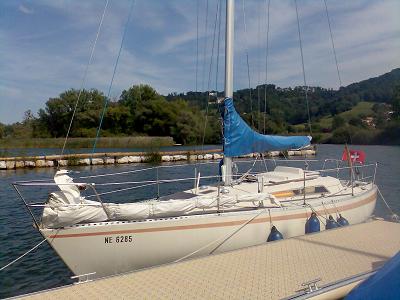

- Attendu que ça sèche, enlevé les scotch et admiré le résultat d'un oeil satisfait :ghee:
La preuve par l'image
Zephyr avant.jpg (37.7 Kio) Consulté 23524 fois
