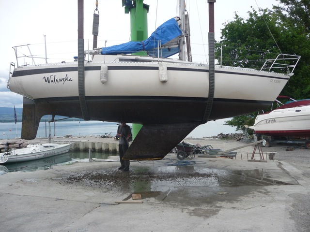

Comme certains le savent, Walewska a perdu son hélice lors du rassemblement sur le Léman...
Il a été admis aujourd'hui à l'hôpital des bateaux... J'étais triste de le voir ainsi... sans ses attributs masculins...

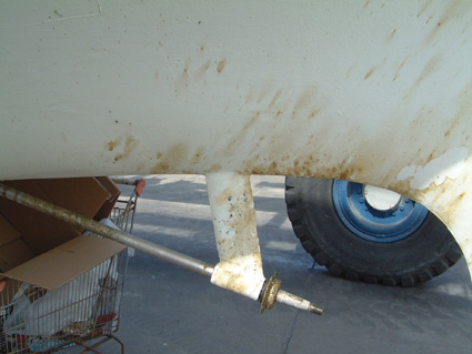

Voici donc une photo de l'arbre d'hélice. Le diamètre est de 22 mm. Au bout, il y a se pas de vis. Je ne sais pas si il appartient à l'arbre ou à l'hélice. En tout cas, le diamètre de ce dernier est de 40 mm.
Je vais profiter de cette mise à sec pour effectuer également un certain nombre d'autres travaux... je vous tiens au courant...

La pièce rapportée avec le pas de vis appartient très probablement à l'hélice perdue.
L'arbre de 22 d'origine se présente comme ça :
cant 031.jpg (56 Kio) Consulté 45792 fois
