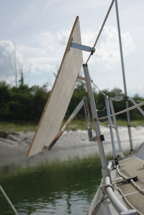

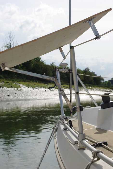

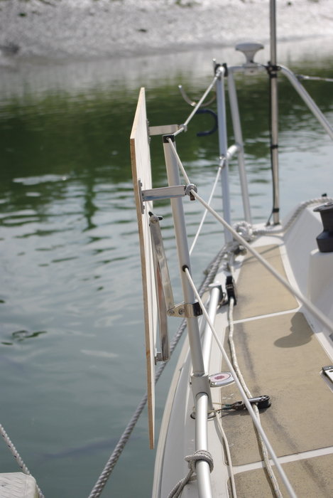

Pour ceux que ca interresse, voici une fixation de balcon que propose LRsolaire, une petite entreprise par internet. Ce serait pour un panneau de 60 W (longueur 805 cm, largeur 535, epaisseur 35mm et poids 6 kg). L'idee c'est bien sur d'eviter le portique. Vos avis les bienvenus...

Re: Preparation tour atlantique - Energie
Publié : 26 juil. 2010, 19:50
J'aime bien cette solution de beau temps, belle mer.
Publié : 27 juil. 2010, 11:09
par thais
Mouais, c'est bien ce qu'on se disait aussi :(
