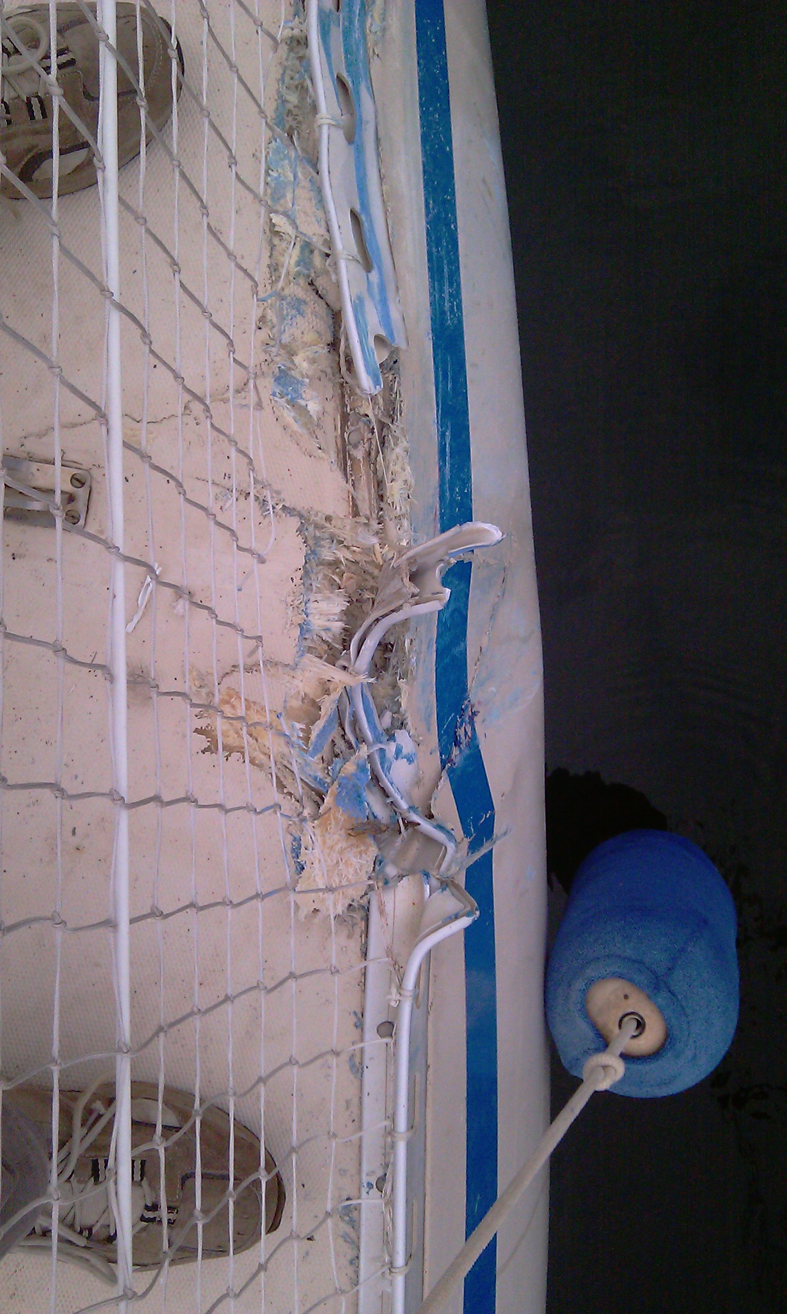

Bonjour pour vous informer que j'ai eu une fortune de mer.
Babord amure depuis un bon quart d'heure et un 47 pieds est rentré tribord amure au niveau des cadènes de hauban tribord.
Mat déchiré et flambé, puis le reste.....remorquage, etc. La liason pont/coque est ouverte et le 47 pieds m'a remonté le pont au niveau des cadènes.
Je pense que le bateau est à la limite de la casse.
Je suis assuré à la MAIF.
Votre soutien et vos infos seront les bienvenues. Je pense fort à vous si je peux récupérer du matos pour les autres trentistes.

1) La Maif assure très bien.
2) Pour la mâture : pas de panique on retrouve encore tout.
3) Pour la coque : faut voir. La résine ça se répare. Le plus chiant c'est le rail de fargue.
4) Courage, nos first en ont vu des vertes et des pas mures. Au début on se désespère et après on reconstruit (je suis bien placé pour le savoir). De toute façon entre le délai pour l'expertise et les délais des artisans qui seront censés accepter de réparer tu en as pour trois mois. Laisse ton porte-avions au bout de ses amarres et retourne le voir (et estimer les dégâts réparables) dans quelques semaines...

Tu es donc responsable de l'accident... Mais insiste sur le fait que le 47 pieds qui t'as abordé n'a jamais fait en sorte de te prévenir.
La veille est obligatoire et il faut prouver qu'elle a bien été mise en oeuvre.
En 2003 je me suis fait aborder par un Dufour 30 en baie de Quiberon alors que j'étais tribord... Je n'ai pas pu prouver que j'avais essayé de prévenir par tous les moyens en ma possession... Résultat 20% à la charge de mon assurance.

Sur Port Camargue, le meilleur chantier est pour moi Marijon : http://www.polemarine.com/chantier_naval_marijon.htm
Le patron est très sérieux et le le boulot a tjrs été très bien fait sur Ratafia (notamment suite à un - bien plus petit que toi - abordage d'une vedette)
Pour ce qui est gréement, à mon avis, il faut voir du côté d'Ettore.
Pas eu à me plaindre d'eux non plus lors d'un changement d'étai et d'enrouleur (si ce n'est la coupe de cheveux improbable du patron 8| ).

Suite de l'aventure :
le chantier MARIJON est à présent SPI. Effectivement très PRO, merci.
MARIJON est à présent expert maritime.
la visite du bateau par SPI m'oriente vers un nouveau nom de bateau : EPAVE. J'ai contacté mon assurance pour dépécher un expert et qu'il se prononce.
A bientôt, :berk1:

Épave, ça me paraît un peu fort pour un bateau qui flotte :0
Cela dit, c'est comme pour une bagnole: si la valeur du bateau est plus faible que le prix des réparations... ton mat n'est pas récupérable? parce que la réparation de la coque ne va tout de même pas revenir si cher, tout de même?

J'ai ce jour rencontré un spécialiste coque pont pour nos 30. Rien n'est perdu car le bateau est très bien entretenu !!!!
L'assurance a mandaté un expert en la matière qui a pignon sur ponton. J'attend le Rdv.
Pour le mat : HS.
Je recommence à avoir espoir, ma famille est avec moi, et je compte sur vous pour me conseiller au mieux.
Un premier bilan, ne negligez pas l'entretien, ce bateau a une très bonne presse dans les chantiers navals.

j'ai eu un fort coup de vent, tornade localisée qui a bouleversé 50% du port ; impossible de rentrer à l'intérieur du port : dégâts : rail de fargue arraché, hublot pulvérisé, voie d'eau, chandeliers arrachés, balcon tordu, rayures diverses tout le long de la coque, on voyait à travers !
bref, une vision d'enfer ! Après expertise, les travaux ont été réalisés sans problème, et la coque coque neuve ! Je te jure qu'on ne voyait rien.
C'est vrai j'avais une assurance tout risques à l'époque, et l'expert sympa n'a pas hésité à en rajouter un peu. Faut toujours être présent quand il vient faire son expertise.
