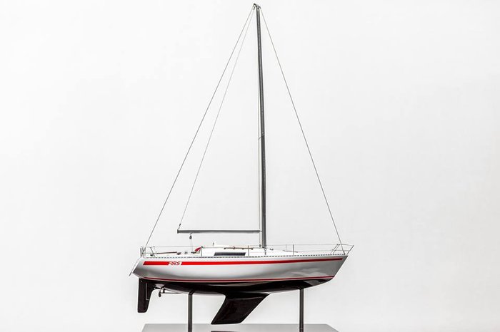

Afin de réaliser une maquette, je suis à la recherche d'un plan (même sommaire) du first 30.
Il me faudrait surtout la forme des couples.
Merci d'avance à vous tous

Des plans de First 30 pour faire la maquette de votre bateau, comme celle là?

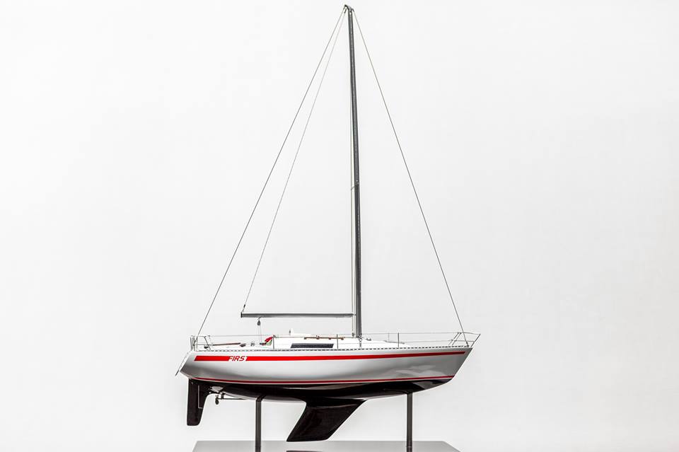

En l'occurrence, ce n'est pas mon bateau, mais oui effectivement, pour faire une maquette comme celle-ci.
J'avais déjà vu cette page, et il y a effectivement un plan de section intéressant, mais le fait qu'il soit 3D complique fortement la tache. Je serais à la recherche du même plan, mais mis "à plat".

Il y a pas mal de photos de la maquette en question ici :
https://plus.google.com/photos/10976576 ... 5493759057
Et si j'ai bien compris, le site qui la fabrique est là :
http://www.myboatreplica.com/my_boat_re ... t_frc
Sinon, je sais pas si on a sur le site les côtes ou plan précis.
Pour le plan de pont, c'est relativement simple, ça peut se compliquer par contre pour la mesure du frégatage.
