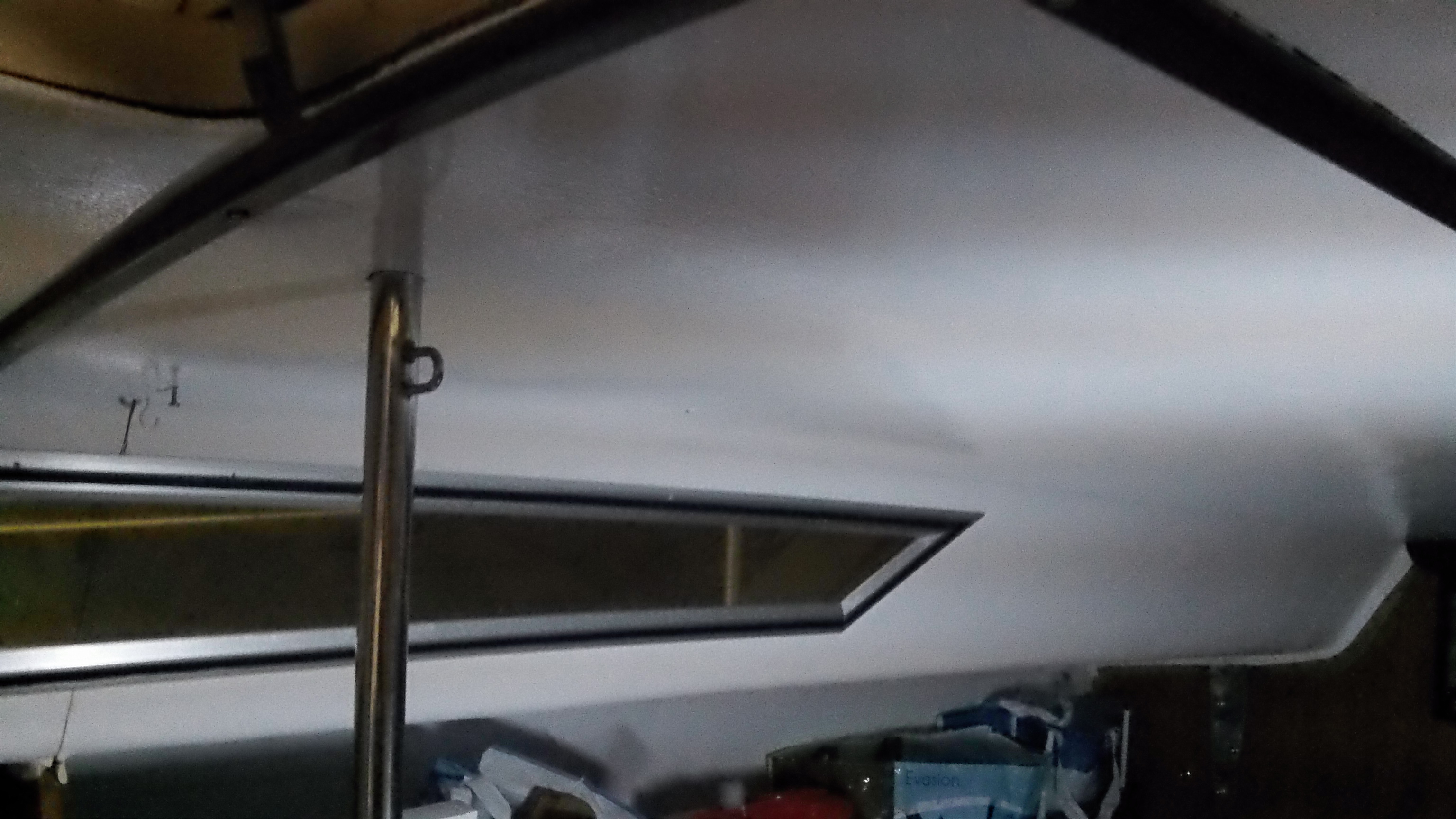

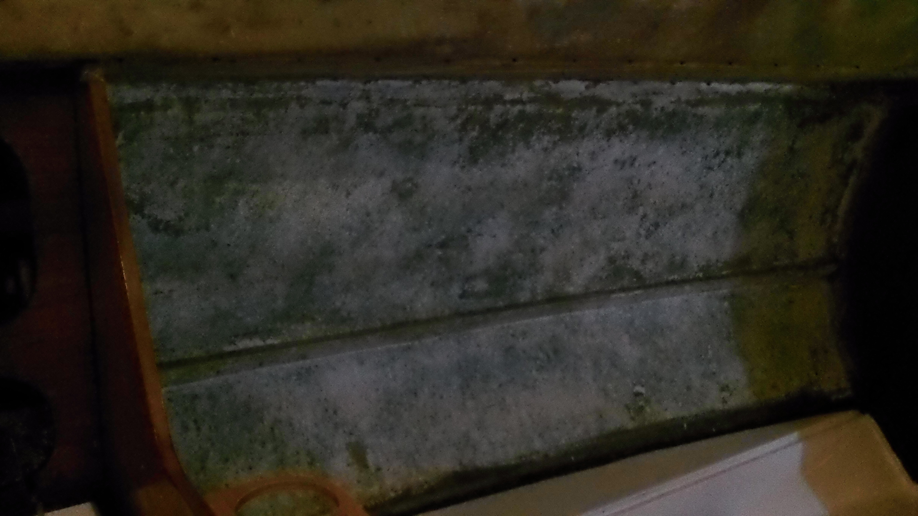

Les solvants sont tres volatiles, toxiques, inflammables, et polluent l'atmosphere (l'industrie nautique a obligation de fabriquer ses bateaux sous vide pour recuperer ces solvents). Le boulot est un vrai travail de forcat, qui peut s'averer dangereux car les solvants sont tres inflamables, il y a eu un cas rappporte dans Voiles et Voiliers d'un navigateur qui refaisait son vaigrage sous le cagnard des antilles, et son bateau a pris feu spontanement. Enlever le reste de mousse encore colle a la paroie peut se faire mecaniquement. Ensuite la vieille colle se reactive grace au solvant contenu dans la colle neoprene neuve qui sera utilisee pour recoller du vaigrage (mousse ou bois). Bref, j'ai laisse l'ancienne colle pour toutes ces raisons, remis un vaigrage blanc en mousse, le resultat est parfait.
Bien a vous
Lionel
La vieille colle verte est laissee sur la paroie et reactivee par le solvant de la nouvelle colle neoprene

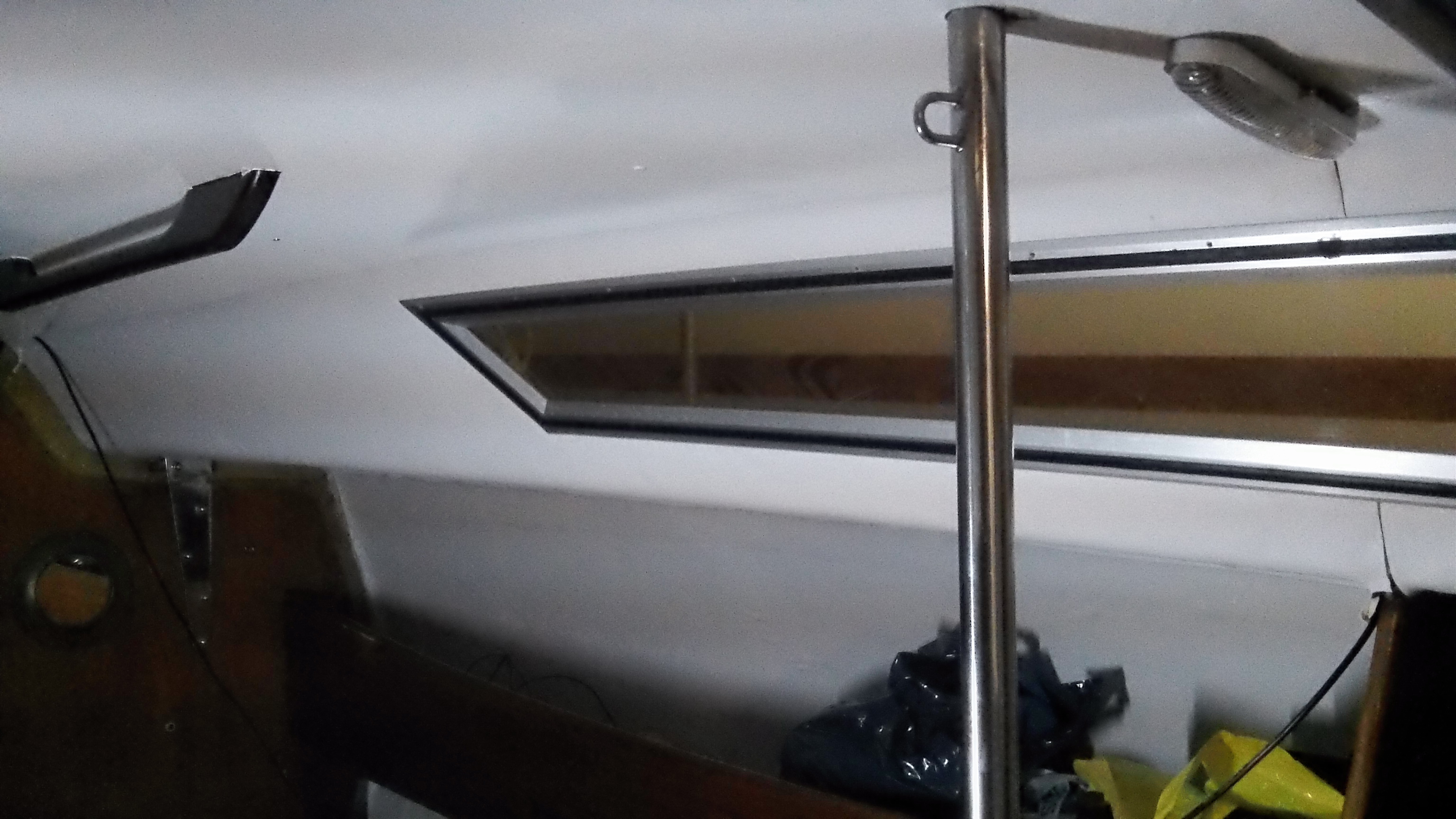

le resultat final
le resultat final

le travail a ete realise avec l'aide de mon ancetre de pere en 7 jours. J'avais mis le canote sous un hangard, a Noel, pour etre bien a l'abris, je m'etais lance seul dans le boulot, mon pere m'a dis "t'es fou je viens", j'ai sentis la baston poindre son nez, mais l'effort fournis a la besogne etait tel que c'est ô combien fatigue tous les soirs nous etions et que l'envie de nous chamailler avait bien disparu. resultat, un super vaigrage, et la joie d'un beau travail accomplis.
le seul regret est que je n'ai pas mis de feuille aluminuse entre le vaigrage et le pont afin de reduire la chaleur du soleil. Je suis en train de realiser cela pour la cabine avant ainsi que sous le "plafond" en bois du carre.
Bref, le boulot a ete fait il y a 4 ans, aucun signe de decollage (on s'est lache en quantite de colle!), et aucune trace liee a l'anciene colle. Donc, depenser de l huile de coude et des produits polluants et dangereux pour enlever l'ancienne colle est une heresie a moins de vouloir a tout prix une coque nue sans vaigrage.
Bon courage a ceux qui se lancent dans un tel boulot

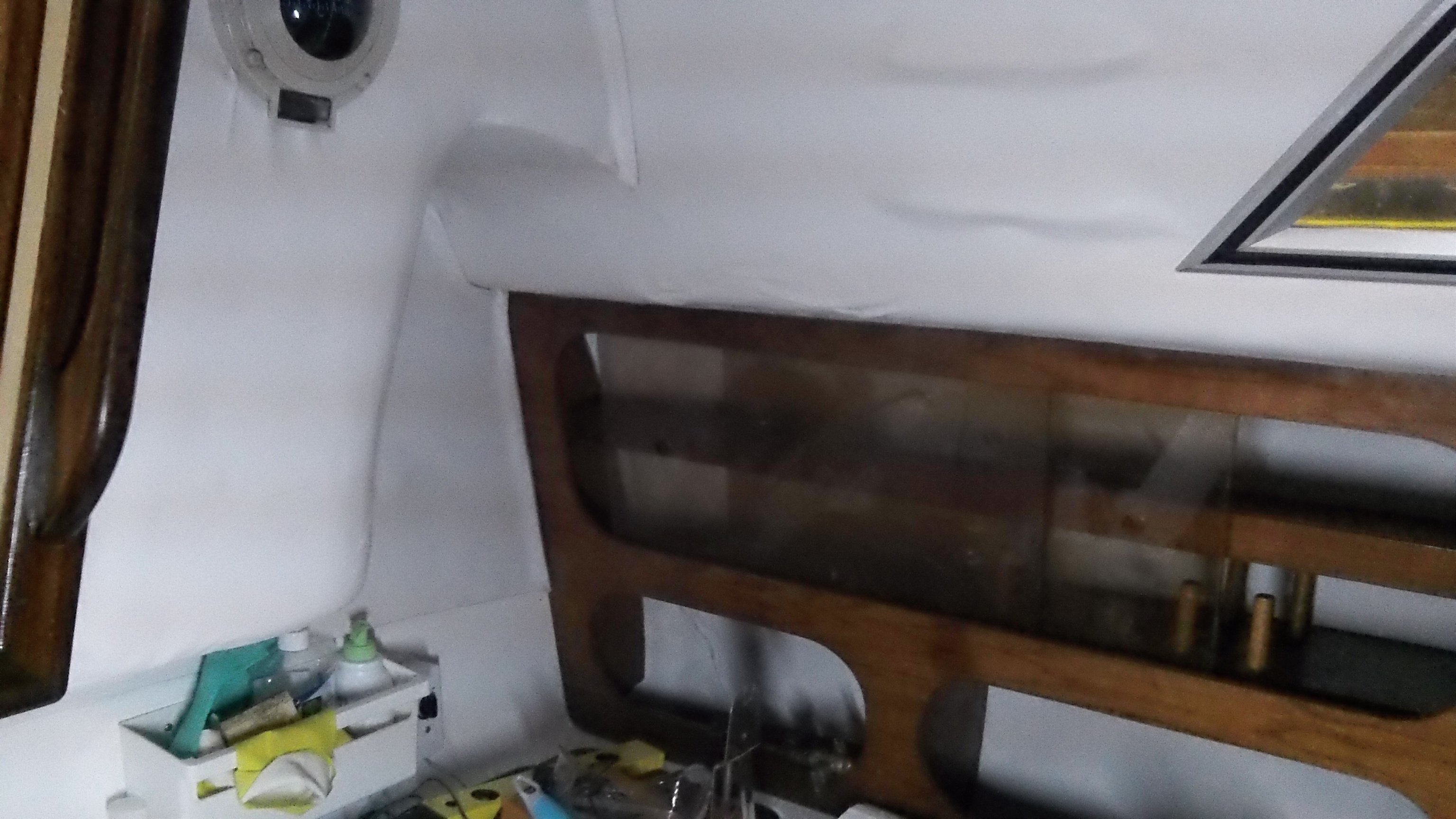

validé bravo magnifique. j'ai juste fait dans la cabine avant en reposant les memes (nettoyés) colléees sur des petites lattes avec quelques petites vis. un truc de paresseux et c'est pas comparable. pour le reste je laisse tomber ...

idem cote babord, et ze cuisine (bon la y a eu un chti pli au niveau du coin cockpit/pont mais ca se voit pas car j'ai pose une etage, les deux bourelets dans le prolongement du hublot sont des tasseaux qui m'ont permis de fixer une etagere pour herbes, sel, poivre etc)..ok ca sent la provoque...je me casse
