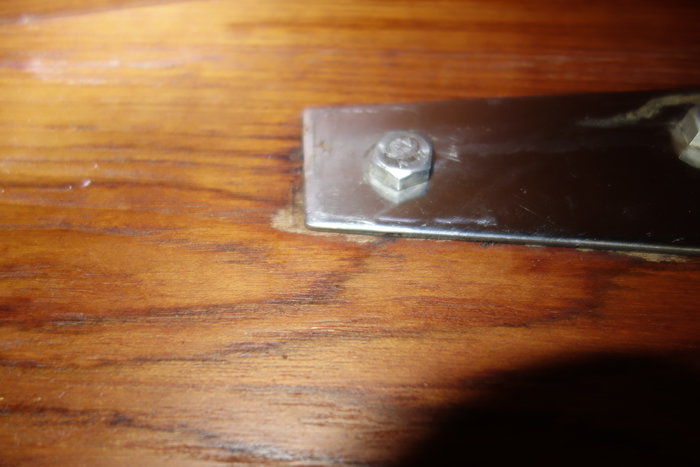

Je reviens vers vous concernant le first 30 que j'ai dans le viseur, ayant reçu plus de photos (ci-jointes) pour un "pré-diagnostique" (je dois le voir dans une semaine). MERCI aussi à Kentan, Bel Aurich et Littlewing pour leurs premiers conseils!
Son prix - 5000eur -me semble particulièrement attractif (auxquels il me faut cependant ajouter +-1000 eur de transport et gruttage, étant sur ber pour l'instant).
C'est une quille fonte. Le propriétaire annonce l'ensemble coque-pont en TBE et le moteur idem (un Nanni 12cv). Je ferai ma visite avec un ami mécanicien pour m'en assurer. J'ai bien compris que ce point là était crucial.
-Manifestement les deux Winch d'écoute de spi ont été supprimés... (éclairez-moi : les first30 avaient bien tous 6 winch de série ?)
-Une des lattes du cockpit est cassée ce qui ne me semble pas bien grave.
-La forme angulaire de la bôme me fait penser que c'est un gréement ISOMAT: votre avis ? au fil de mes lectures, ça semble sensiblement mieux que les Briand des début de série.

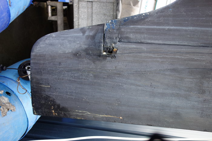

-Comment vérifier qu'il n'y a pas d'eau dans le safran ?... dois-je faire un petit trou comme le suggère Littlewing dans un post sur la question ?!
-La photo du roof en revanche confirme l'état assez minable des vaigrages, et la vetusté de la VHF... ainsi que tous les instruments de nav (hormis peut être l'anémomètre Nasa marine Clipper visible sur le capot de descente... mais dont la girouette capteur de tête de mât est cassée)... mais vu le prix du bateau, ça me semble être un moindre problème!
Vos avis d'experts et regards d'aigle bienvenus !
Yves

-Ce n'est pas grave que le safran soit plein d eau, ce qui compte c'est qu il ne se delamine pas (sur le bord d 'attaque)

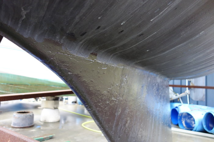

Le coeur est faible est j'ai finalement craqué pour ce "canote"!... Acheté la semaine dernière, ce qui me permet de vous rejoindre, en tout bien tout honneur
Voici mes relevés après une inspection détaillée : Vos commentaires & remarques bienvenus !
-bateau peu entretenu mais ayant peu de miles à son actif, amarré à la Ciotat depuis 1979 puis sur Ber depuis 1 an. Coque et pont a priori en assez bon état : pas/peu de faïençage, pas d'osmose. Cependant, les reprises de cadènes sont clairement remontées de 3-4 mm :
2017:03:13 11:45:16
13 mars 2017, 11:45
Flash fired, auto mode, return light detected
SONY
Exposure program :
2017:03:13 11:49:18
13 mars 2017, 11:49
Shutter speed :
SONY
Exposure program :

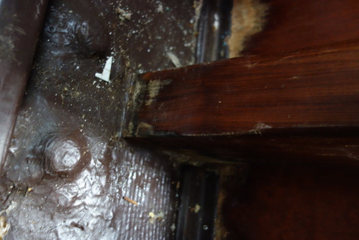

-Pied d'épontille sain, fonds secs et propres, gel coat d'origine (boulons quille stratifiés);
2017:03:13 11:38:25
13 mars 2017, 11:38
SONY
Exposure program :

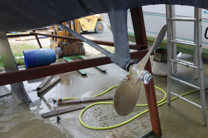

-moteur refait à neuf. c'est un nanni diesel de 12cv, sur lequel soupapes, sièges et segments ont été changés (segments rouillés/soupape coincée), filtres et vidange itou. Démarreur & alternateur nickels. Tourne comme une horloge.
-Tube d'étambot d'origine (mais bagues hydrolube changées 2006). 2) La chaise de ligne d'arbre me semble propre ( pas d'attaque électrolytique); 3) je ne crois pas avoir vu de délaminage sur le bord d'attaque du Safran :
2017:03:13 11:25:04
13 mars 2017, 11:25
Shutter speed :
1/100 Sec
SONY
Exposure program :
2017:03:13 11:24:48
13 mars 2017, 11:24
Shutter speed :
1/100 Sec
SONY
Exposure program :
-Joint de quille me semble bon... non?
2017:03:13 11:24:10
13 mars 2017, 11:24
Shutter speed :
SONY
Exposure program :

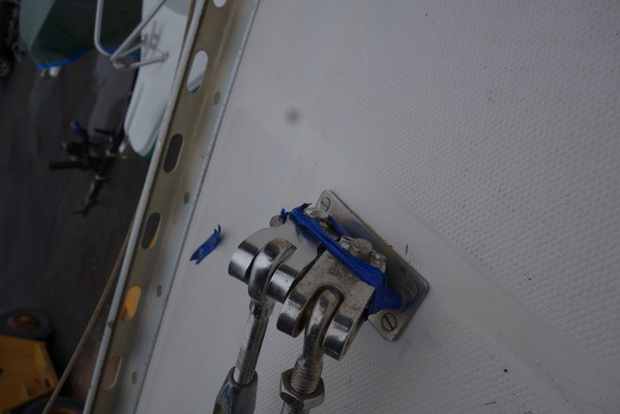

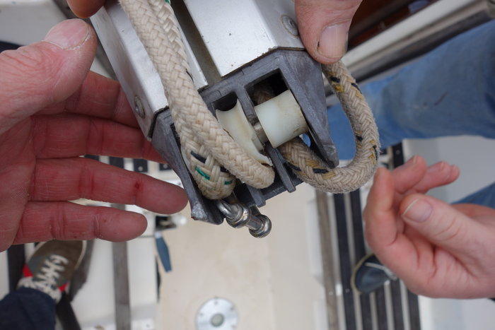

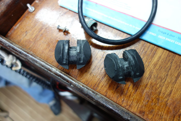

-Gréement : mat + bôme Isomat d'origine, enrouleur Profurl C320 de 2015. Soudures tétons barre de flèches RAS
Deux inquiétudes : 1) les 2 demies-coques plastique du vis de Muletsemblent sérieusement usées... 2)réas bout de bôme cassés...
2017:03:13 12:46:42
13 mars 2017, 12:46
Shutter speed :
SONY
Exposure program :
2017:03:13 12:42:34
13 mars 2017, 12:42
SONY
Exposure program :
-Accastillages/ bloqueurs, poulies, taquets... d'origines. Un peu usées. Lattes en teck de pont à remplacer intégralement... complètement pourries.
-Electricité d'origine et vétuste / électronique inexistante (hormis un pilote auto Navicom récent tout à fait convenable! Il y a bien 2 batteries récentes avec un répartiteur manuel, mais le tableau est préhistorique, pas de chargeur de batteries.
-Voiles plutôt correctes : Génois & Gv de 2009 en bon état, 2 spis (sym et asym) neufs, Tourmentin
-vaigrages (mal) refaits, incomplets et assez moches
Verdict?!

Salut Yves,
Bravo pour ton choix, bienvenue chez les 30.
A première vue, dans ce que tu décris, rien que du 'classique' que nous avons tous eu, peu ou prou, à solutionner au fil des saisons.
Tu devrais donc trouver facilement sur le fofo les renseignements et l'aide que tu souhaites.
Pour ce qui est des cadènes 'remontées' sur la cloison carré-cabinet de toilette, la soluce consiste, après dépose des cadènes et agrandissement du trou dans le bois, en la mise en place d'inserts métalliques, combiné à un passage au Ø 8 mm des boulons.
Lorsque cela a été fait sur mon 30, je n'avais pas fait de photos, mais il me semble qu'Ozons (coucou, Philippe
) avait documenté cette partie des travaux lors de son refit complet. Il va sûrement te dire où trouver ça.
Attention au tube d'étambot d'origine, que la corrosion émiette. Un passage préventif à un tube d'étambot 'plastique', tant que le boat est sur ber, t'apportera la tranquillité de ce côté.
Toujours tant que le boat est dehors, jette un coup d’œil à la crapaudine de safran (fixations corrodées ?)
Pour les vaigrages d'origine, point déprimant du F30, deux axes : soit le tout gros chantier, soit un combat régulier avec pour armes un pot de colle et un pinceau.
Bon courage.
