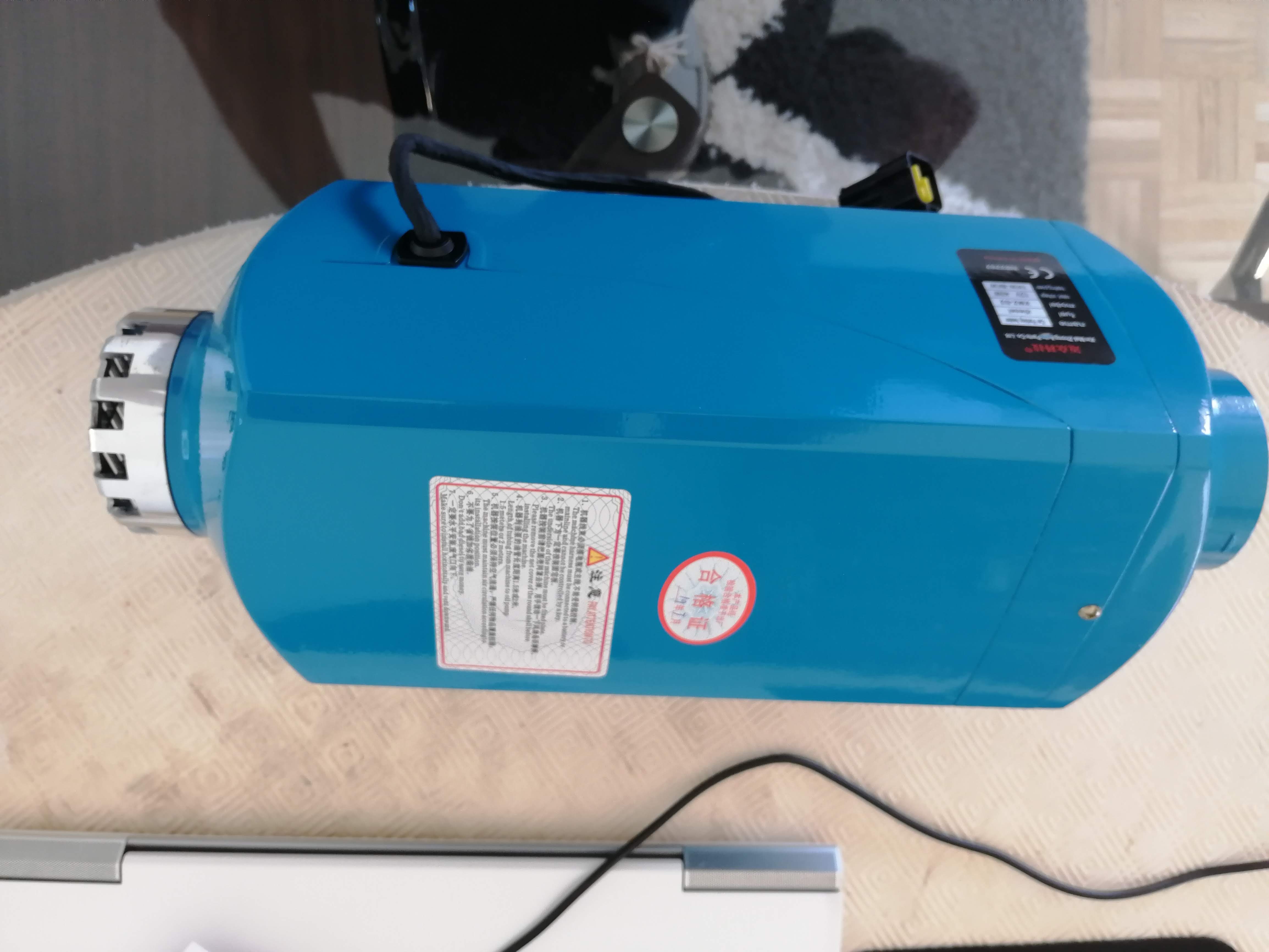

Merci pour ce retour. A cause de toi Michel (Kedalach) et moi (Kentan) avons aussi craqué pour ce chauffage de type vesbasto... Mais fabriqué en chine :]

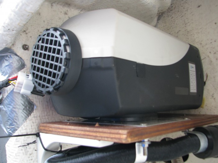

Pour ma part j'ai acheté un modèle 12v 5Kw avec télécommande pour 165€ entièrement caréné en fonte d'aluminium. Il faut maintenant ajouter la sortie d'échappement et les gaines isolées. Mis à part cela tout est livré de base avec le bidule: faisceau, silencieux d'échappement, réservoir de gasoil de 10litres, platine, kit de montage etc... :j)
Le Corp de chauffe:

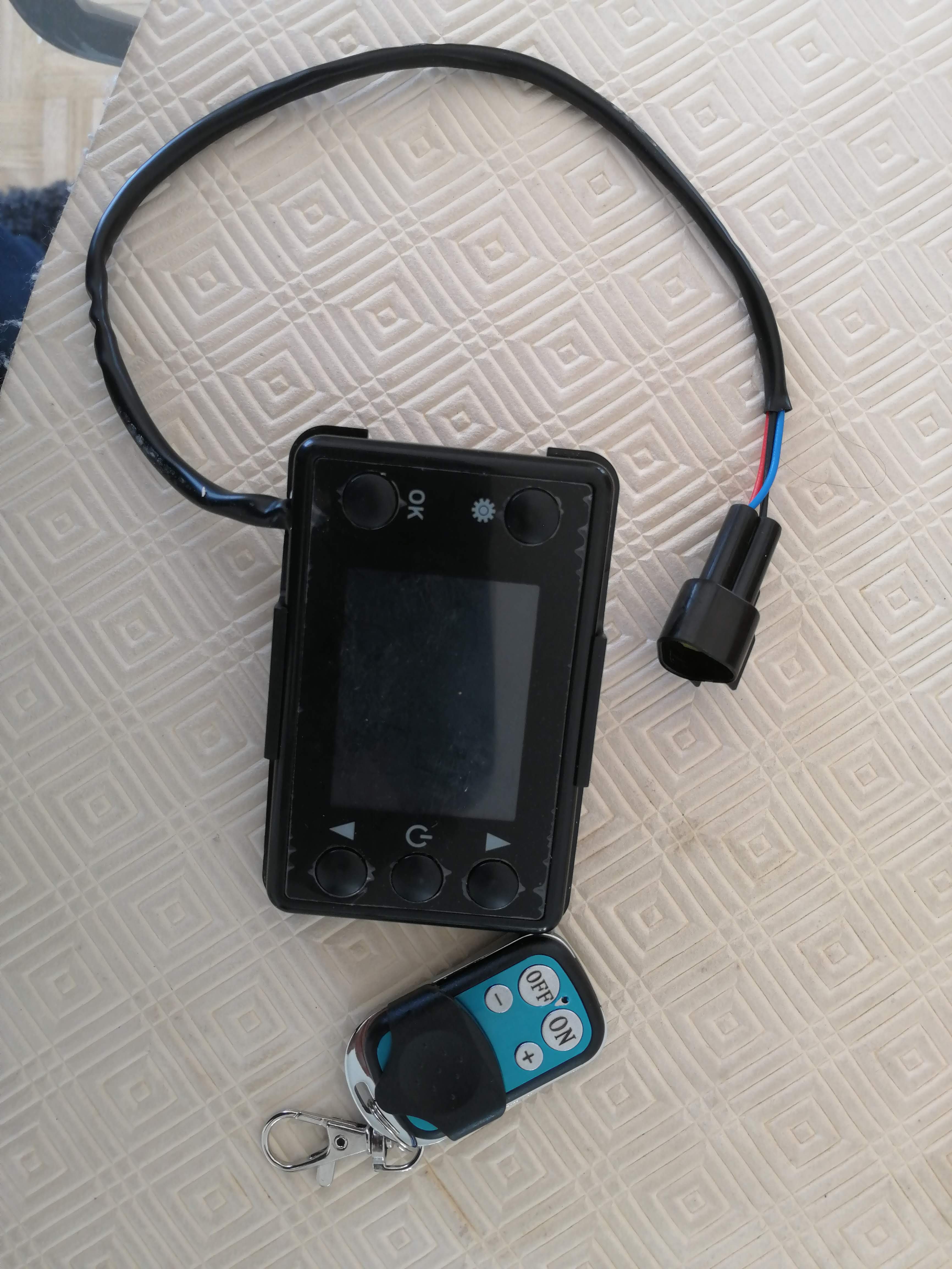

Le module de commande et sa télécommande à distance:

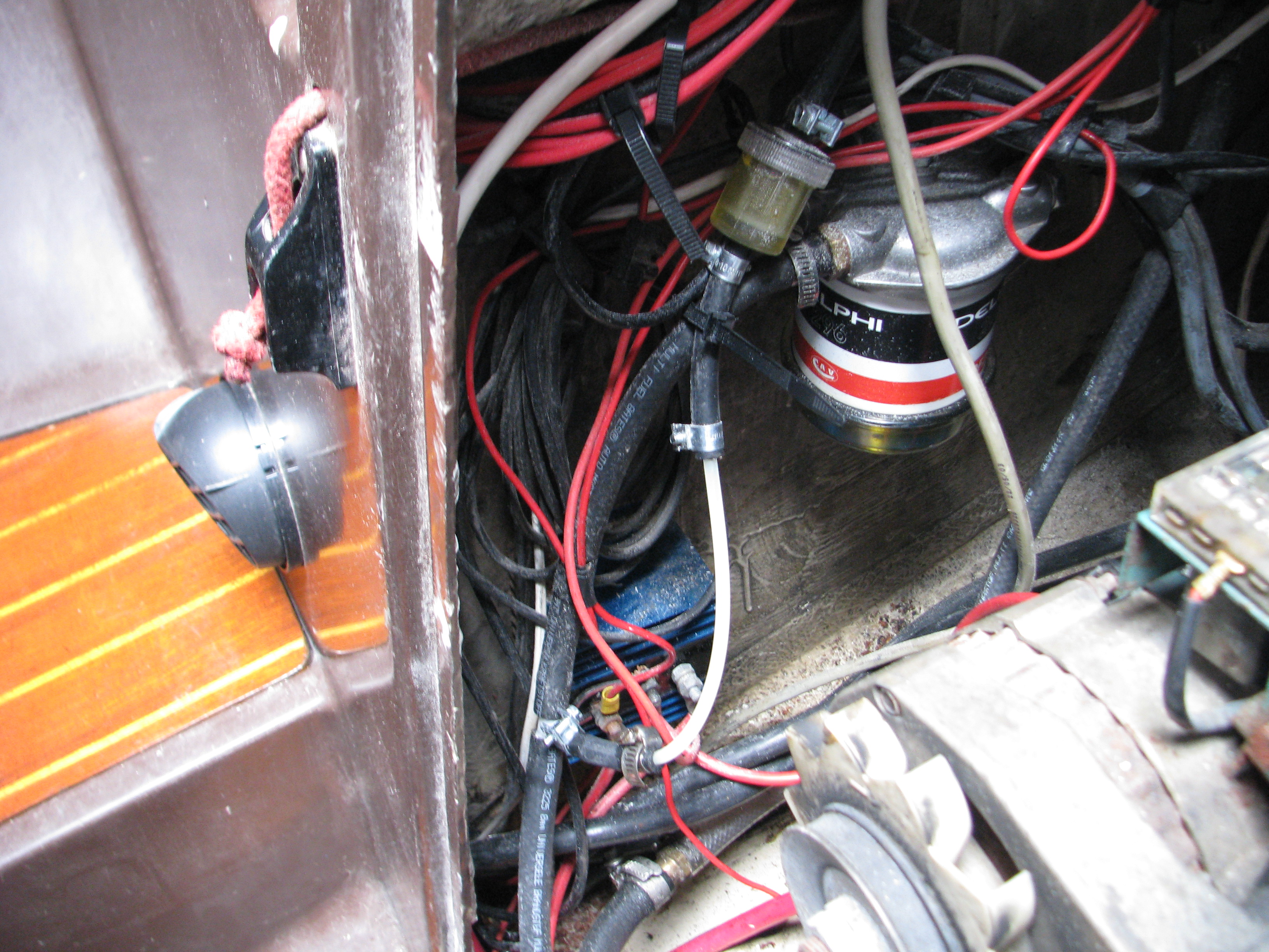

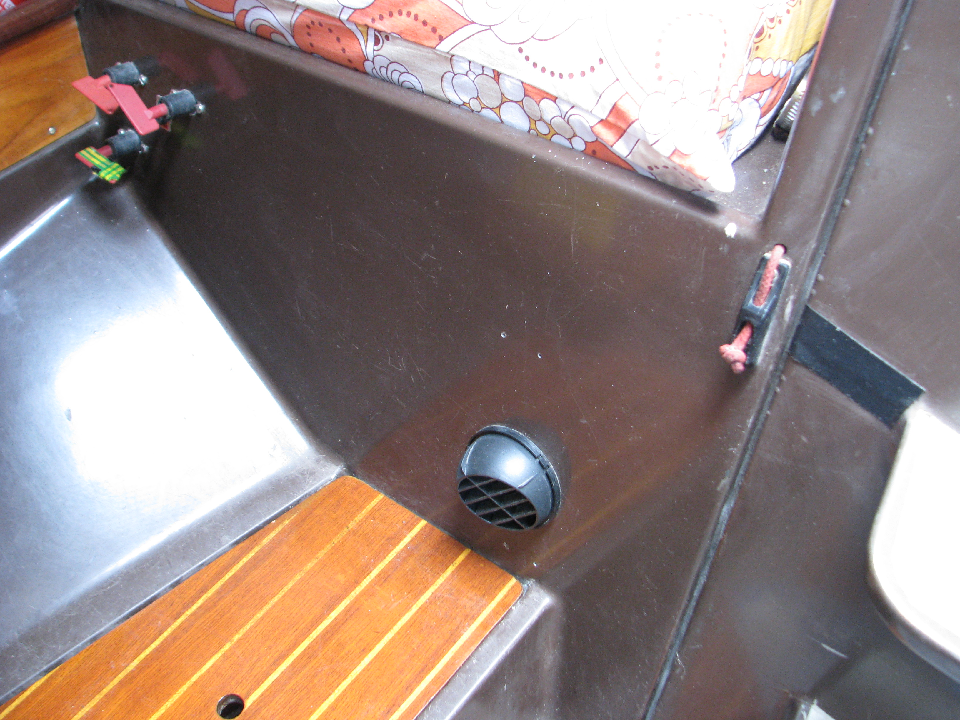

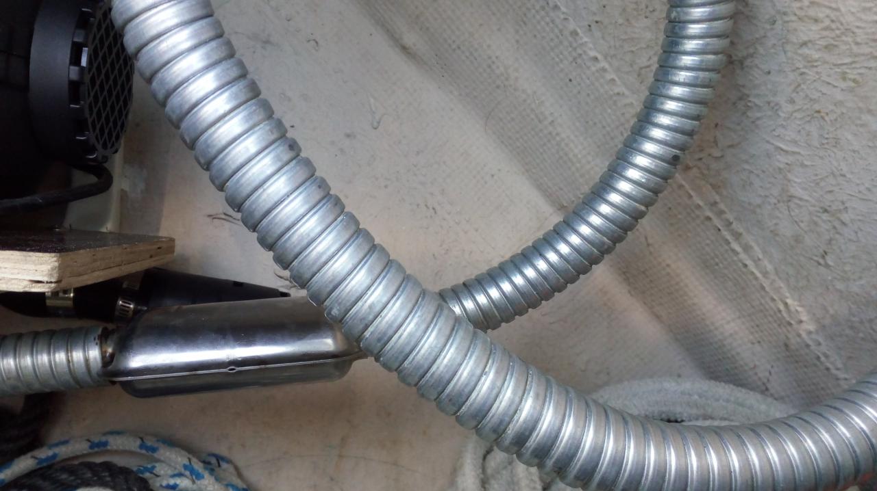

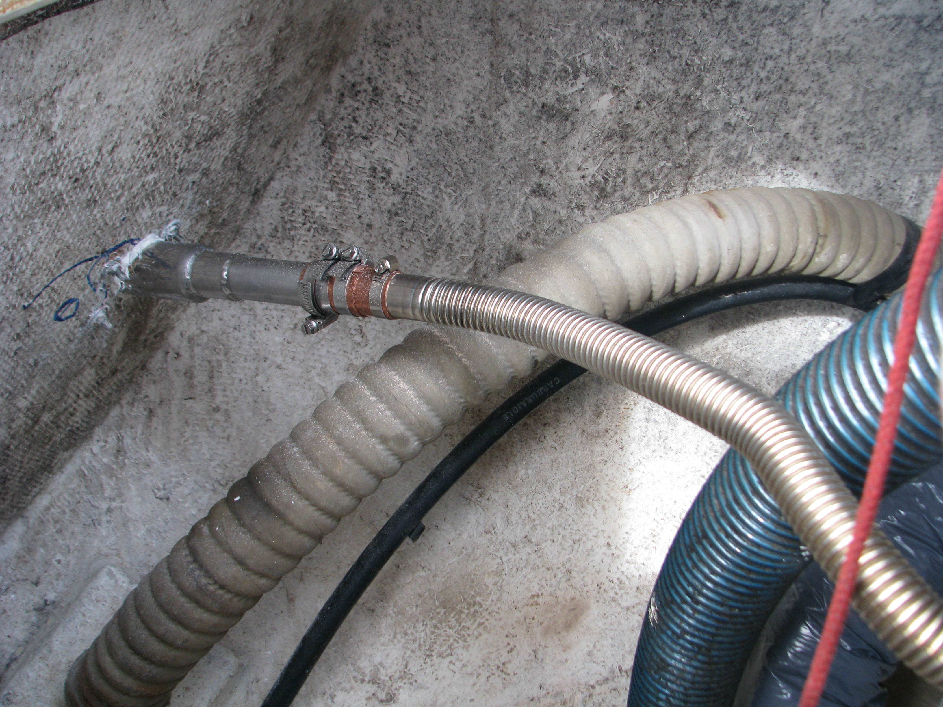

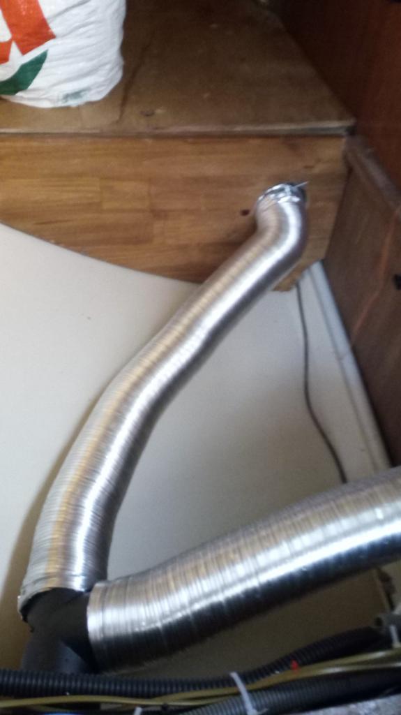

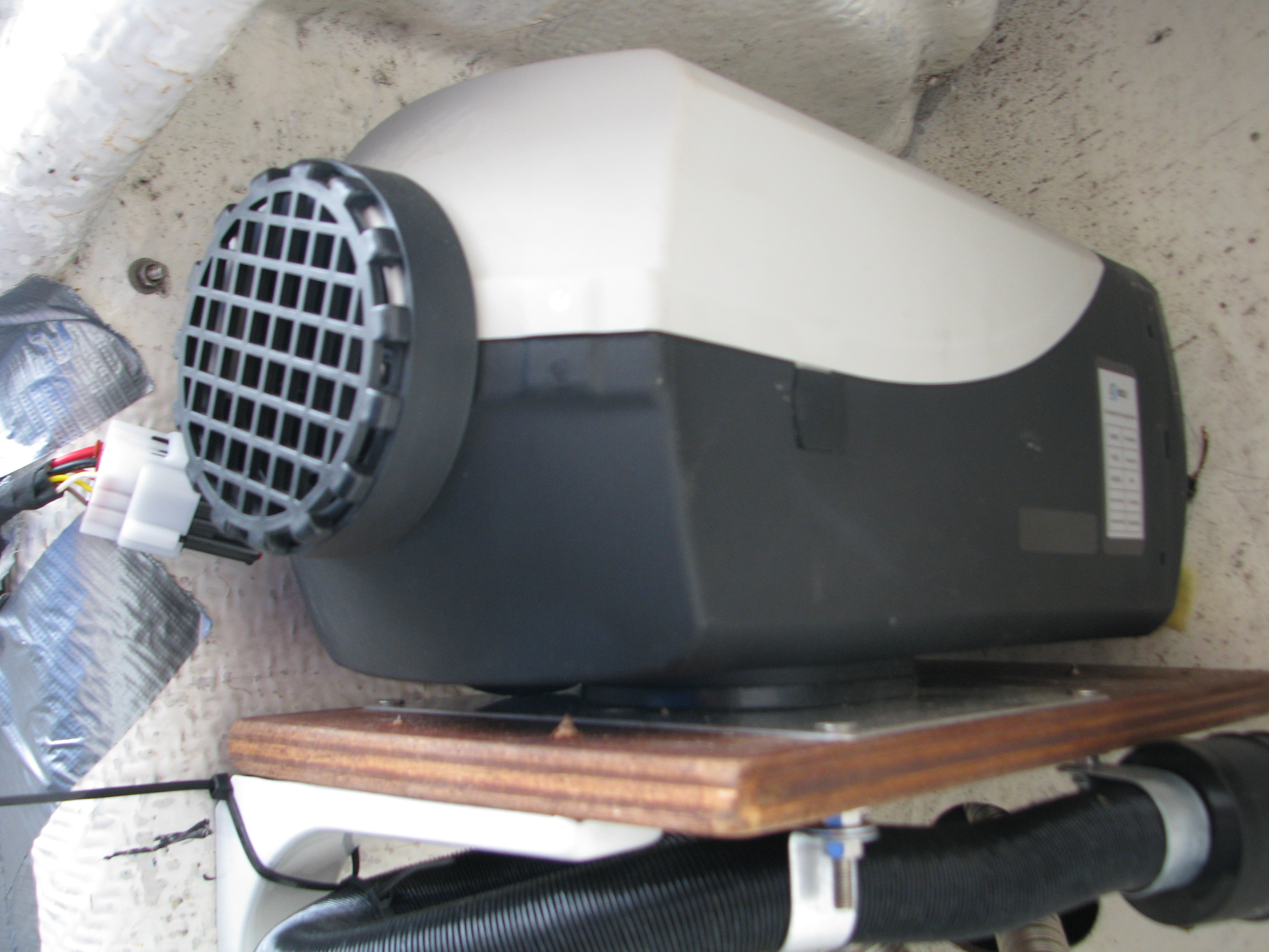

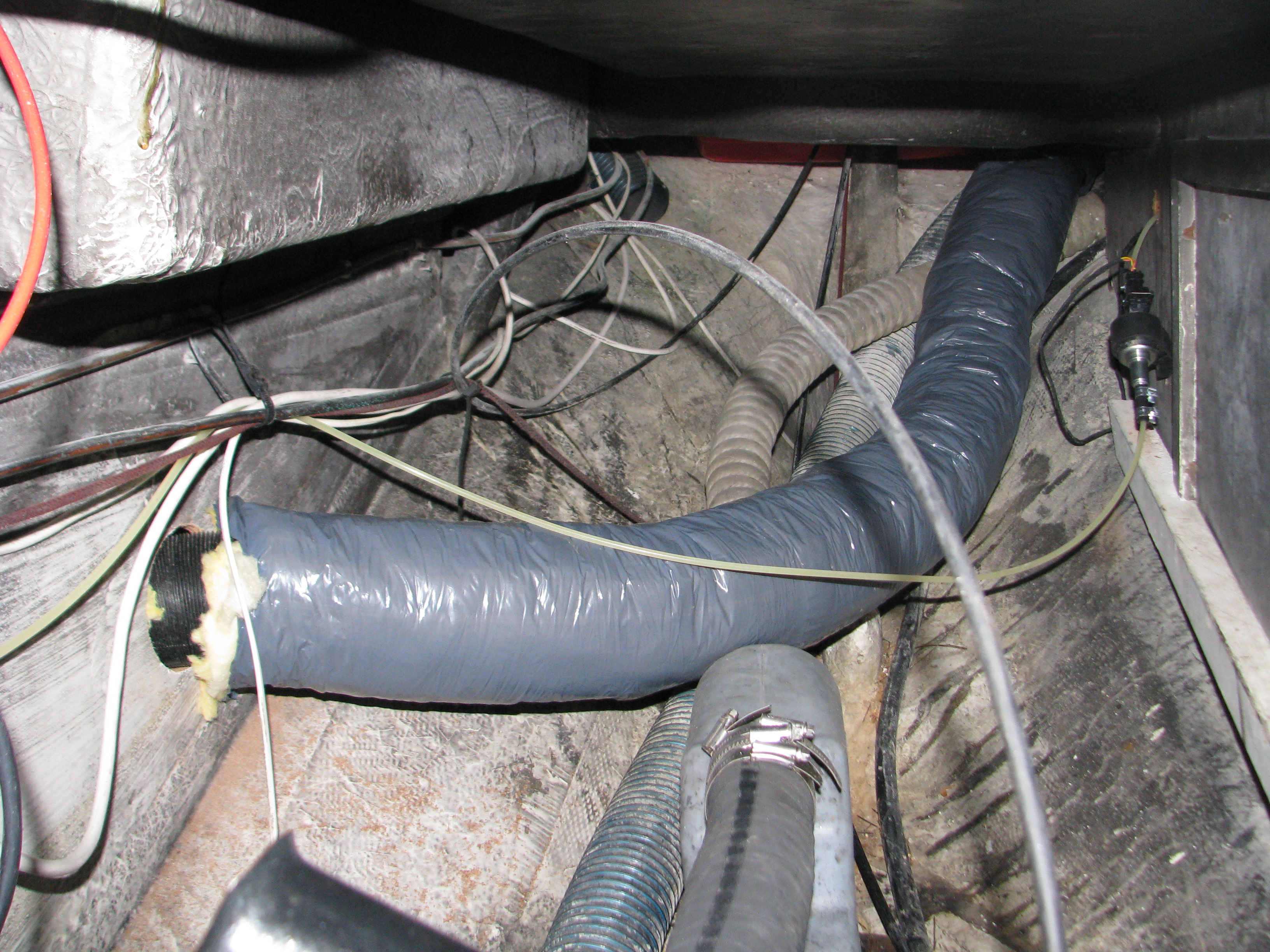

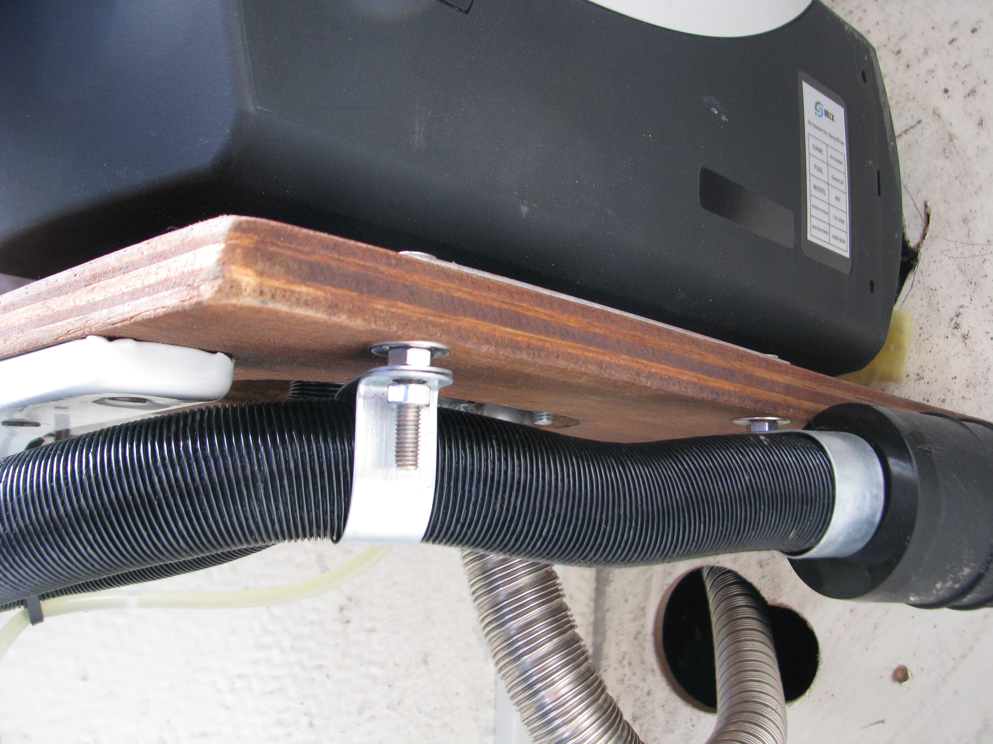

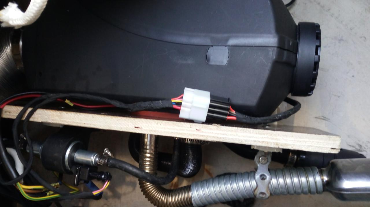

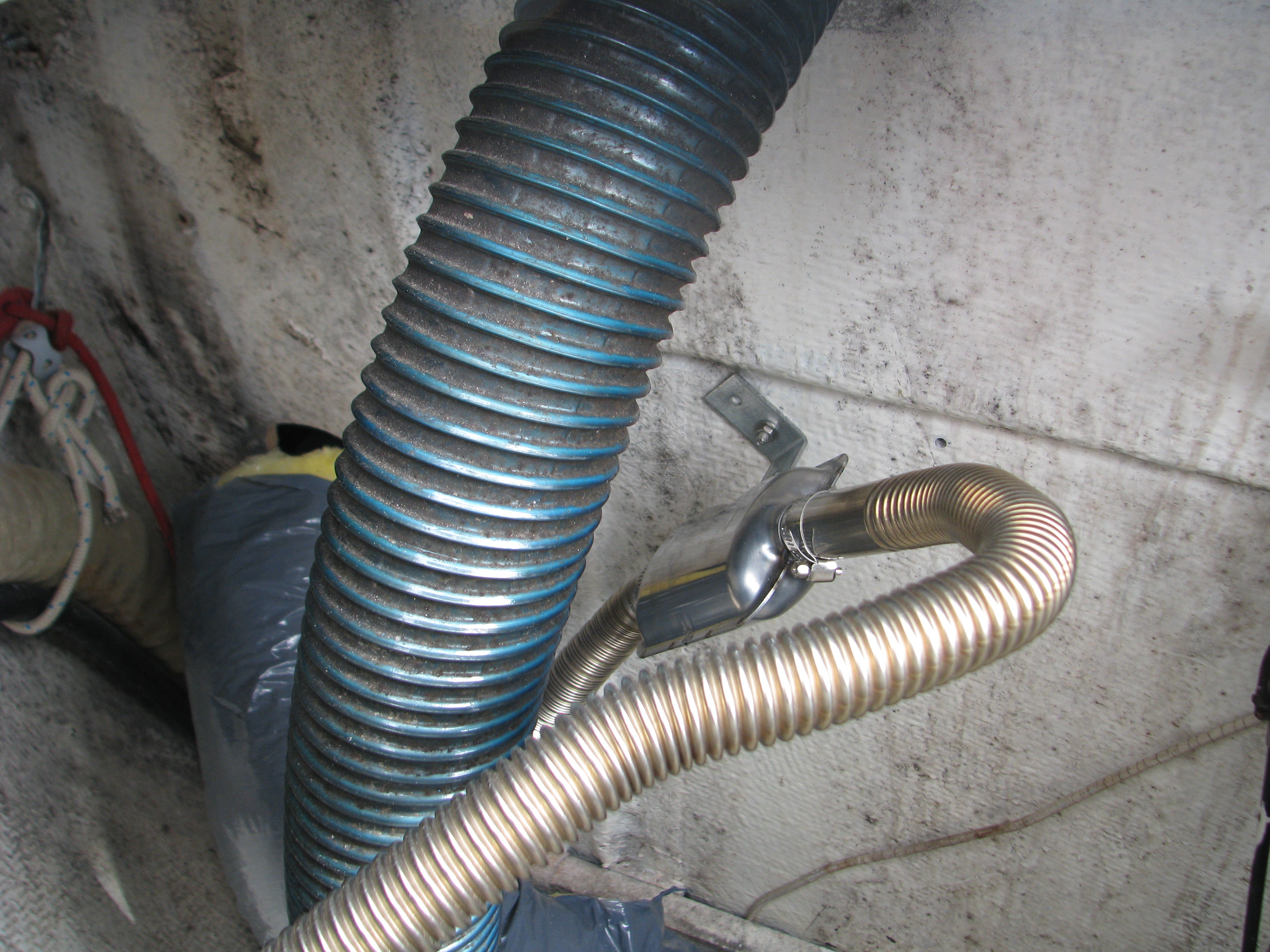

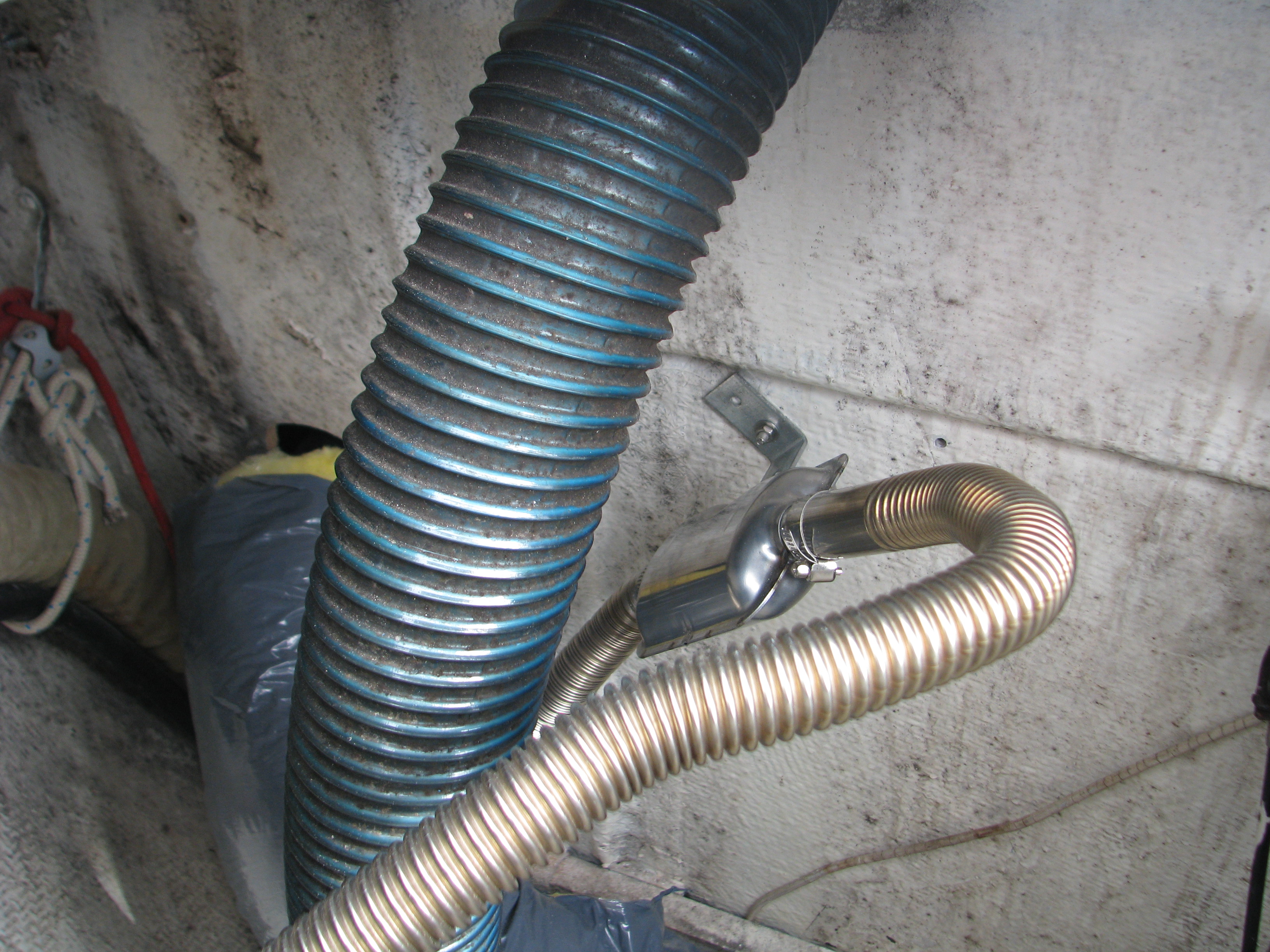

Et voilà les photos du montage effectué sur Kedalach par Michel qui me les a fait parvenir :k)
2019:04:03 15:51:40
03 avr. 2019, 14:51
6 mm
1/8 Sec
f/2.7
Canon PowerShot S5 IS
1980:01:01 00:00:24
01 janv. 1980, 00:00
6 mm
1/60 Sec
f/2.7
1980:01:01 00:02:34
01 janv. 1980, 00:02
6 mm
1/60 Sec
f/2.7
2019:04:03 15:50:29
03 avr. 2019, 14:50
6 mm
1/13 Sec
f/2.7
1980:01:01 00:00:20
6 mm
1/60 Sec
f/2.7
160
