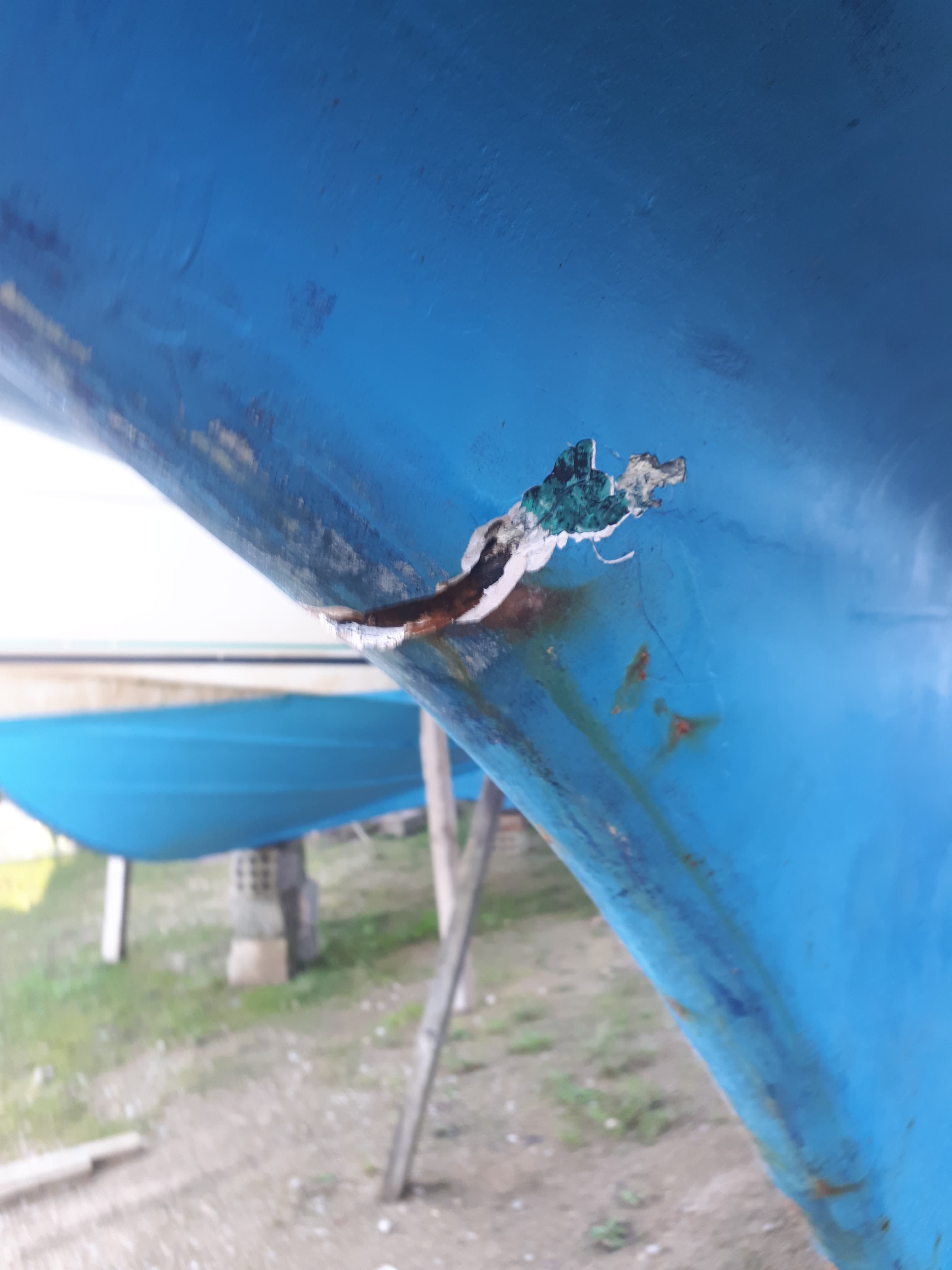

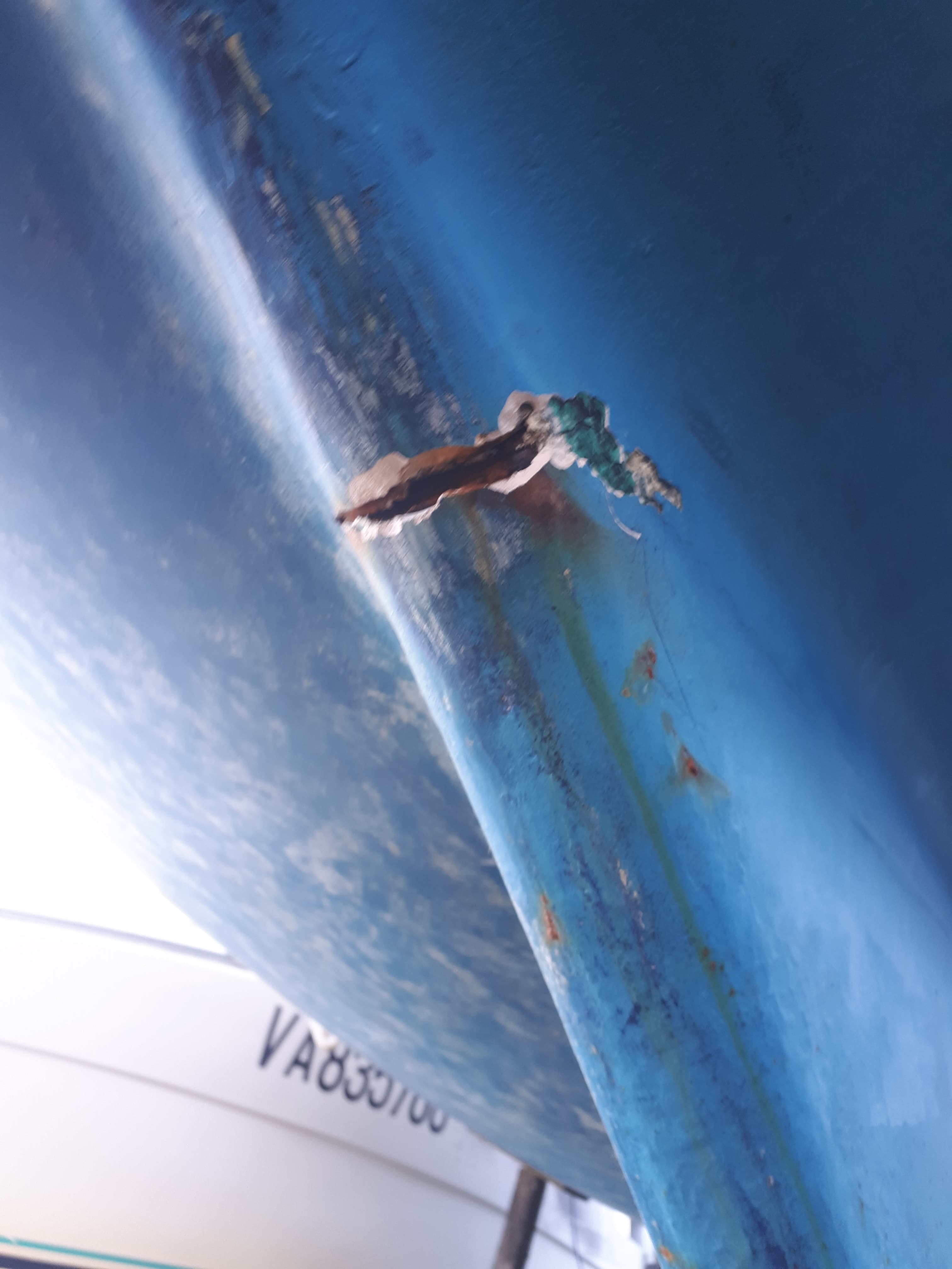

Après avoir sorti mon bateau de l'eau je me suis rendu compte d'une fissure à l'avant de la quille. J'ai creusé un peu, je n'y ai enlevé que du mastique ou autre enduit. Cette fissure est assez profonde mais pas si grande car elle se situe avant le premier boulon de quille.
Auriez-vous des conseils pour la réparation ?
Merci pour votre aide

J’avoue j'ai un peu le même pb sur OzOns. Est ce vraiment un pb ?
Je n'ai jamais gratté, creusé...
Donc. je ne sais que dire. si ce n'est : il y avait du mastic avant, je remettrai du mastic après... (mastic epoxy, style choucroute même, bien nettoyer avant, poncer etc...)
Pas bien grave tout cela. Si on se réfère à l'expérience et à l'historique de nos bateaux. Aucun n'a "perdu" sa quille en cours de route...
Hope that helps...

Dès l'achat de KOANTIC j'ai appliqué, après une bonne préparation de surface, un ruban de mastic SIKAFLEX * tout autour du "joint de quille" qui est en fait recouvert par un congé de résine pour faire un bel arrondi et qui se fissure. Ça n'a jamais bougé. Inconvénients : ce n'est pas très beau et les peintures ne tiennent pas dessus. Mais on s'en fout !
Ne pas remettre de la résine qui se refera la malle, mais du Sika après une bonne préparation et un primer. Tant qu'à faire après grattage des peintures vérifier si il n'y a pas de craquelures le long du congé...
Bon courage.
* Sikaflex utilisé pour les joints de quille et dont je n'ai pas la référence. Primer adapté au mastic.

Tant qu'à faire autant appeler un chat un chat.
Nos bateaux atteignent les quarante ans... A cet age là les bateaux de commerce ou de guerre sont férraillés... les nôtres si on veut les garder, et en sécurité, devraient au moins avoir changé leur gréement, leur système de barre, leur tube d'étanbot, ET leurs boulons de quille... Voilà !

L’amiral a raison bien sur J’avais refait le joint de quille et les premières 20 cms au mastic epoxy en 2000. Petit à bpetit une fissure du mastic est apparu car l’époux c’est rigido rigide. En 2018 la quille a été sablée à Riga et re epoxy , 2 ans après à nouveau une tige fissure. Je savais qu’il fallait mettre du sika qui reste un peu souple mais c’est plus chic à l’expo y tant que ça tient ...
