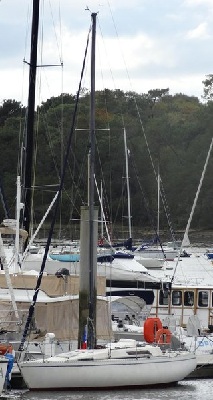

Question aux pros du F30
Sur les photos ci jointes, les pièces en triangle montrées d'une flèche constituent-t-elles le second étage de barres de fléche, d'un F30 avec bastaques ?
Merci de vos réponses (en cours de reflexion sur achat de ce F30) .

Je dirais plutôt des marches de mât mais je peux me tromper

merci Ostrevent, mais vu la hauteur et la taille des triangles j'ai comme un doute .

J'ai connu des personnes qui mettaient des échelons juste à quelques endroits du mat, notamment en haut comme ici, pour pouvoir se poser un peu plus confortablement pour bricoler aux endroits stratégiques.

Simon (Ostrevent) a raison ce sont des marches de mât :cote:

En même temps je n'ai pas de mérite, j'en ai installé sur Ostrevent 😉

Ce F30 est équipé de bastaques , ce serait donc un F30 S, qui normalement a 2 étages de barres de fléche .
Quelqu'un a-t-il une photo du 2ème étage de barres de fléche d'un F 30 S ?

Photo du 30S "Arzal"
Barres de flèches beaucoup plus basses que tes "marches".
