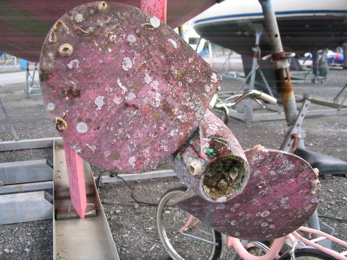

par Renaud
Moi, j'ai ça:
2009:02:28 10:21:21
28 févr. 2009, 10:21
5.40625 mm
1/80 Sec
Canon PowerShot A70

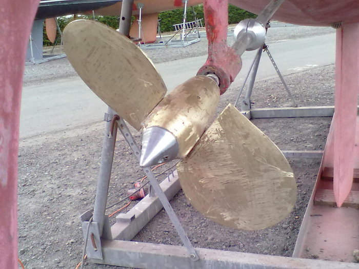

Je ne la frotte qu'après l'hiver, de peur qu'on me la pique:
2012:04:05 11:55:05
05 avr. 2012, 10:55
3.7 mm
60
Nokia
5230
Un YSB8 avec une Maxprop :mdr3:
