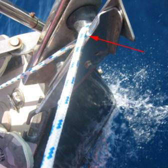

L'amure : sur le davier. Pas d'angles agressifs, ça le fait, mais ce n'est pas satisfaisant. Depuis longtemps je me dis qu'il faudrait gréer un chtit bout-dehors, mais je ne veux pas condamner l'ouverture de la baille à mouillage. Si quelqu'un me lit et a réussi cette manip, je suis preneur du mode d'emploi.

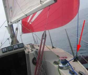

Le bras : poulie fixée sur le rail de fargue. Par un chtit bout', qui a sur une manille inox l'avantage de ne pas endommager le rail. Si je refais l'attache, je mettrai une manille textile en matériau exotique vachement course... :winner1:

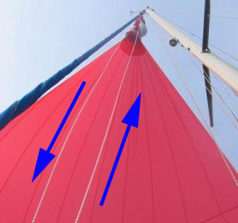

La chaussette : c'et simplissime. Tu la montes et tu la descends avec un bout' en va et vient. :cheers:

- la fixation de la chausette et du spi sur la drisse, comment que ça se passe ?
- J'imagine qu'on relève la chaussette, pour libérer le spi, de manière à ce que le spi se gonfle (au largue, donc) ?
- idem pour rentrer la bête ?
- par vent arrière, si on affale la grand voile, ça tient toujours pas l'asy ?
Re: Spi asymétrique
Publié : 14 janv. 2009, 18:39
RATAFIA SB a écrit :
Questions subsidiaires :
Un anneau métallique au sommet de la chaussette, drisse frappée dessus (noeud de chaise). Ptêt d'ailleurs qu'il y a mieux que le noeud de chaise... Si un pro passe par là...
Absolument. Ce qui est sympa dans ce système, pour moi, c'est de n'avoir aucun souci à se faire pour rentrer le spi si ça forcit. Une tranquillité d'esprit qui permet de le garder un peu plus longtemps...
Pas utilisé au vent arrière. Je tire des bords grand largue...
